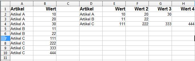

Ich hab ein "kleines" Problem, bei dem ich mich über einen Denkanstoß echt freuen würde.
Ich hab schon ziemlich lange gesucht, aber nichts passendes gefunden.
Die Liste die ich habe besteht aus den ersten beiden Spalten. Was ich brauche ist die Umwandlung wie in D2 bis H4.
Es sollen alle Werte die zu bsp. "Artikel A" vorhanden sind, in dieselbe Zeile geschrieben werden.
Da es ziemlich viele Einträge sind, wäre ein Automatismus echt genial.
Ich freue mich über jegliche Anregung (bin kein Experte, wie man sieht^^.)

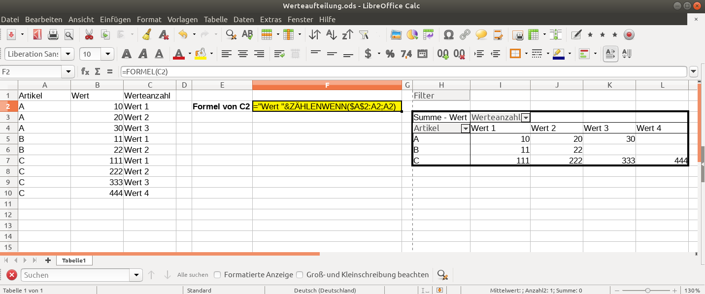

versuche es mit einer Hilfsspalte z. B. Werteanzahl und einer anschließenden Pivottabelle.
Bildschirmfoto von 2019-01-23 17-46-17.png (111.11 KiB) 13711 mal betrachtet
Andreas
Werteaufteilung.ods
(10.5 KiB) 324-mal heruntergeladen

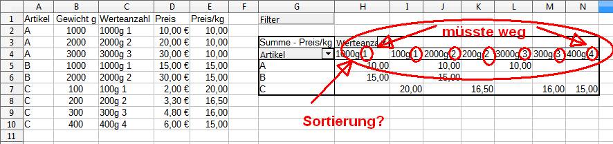

So, im Prinzip passt fast alles...leider nur "fast".
Die Werteanzahl müsste "unsichtbar" sein und die Sortierung bekomme ich auch nicht hin.
Es soll final eine Preisliste werden, wo in den Spaltenüberschriften die Abpackung steht und darunter der Preis pro kg.

einfach nur ein "g" in der Werteanzahl-Spalte anhängen.
Werteaufteilung_2.1.ods
(15.72 KiB) 294-mal heruntergeladen
Gruß Peter

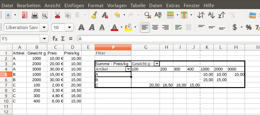

in diesem konkreten Fall würde ich die Hilfsspalte komplett weglassen.
Pivot sieht jetzt wie folgt aus:
Bildschirmfoto von 2019-01-24 20-06-09.png (59.04 KiB) 13465 mal betrachtet

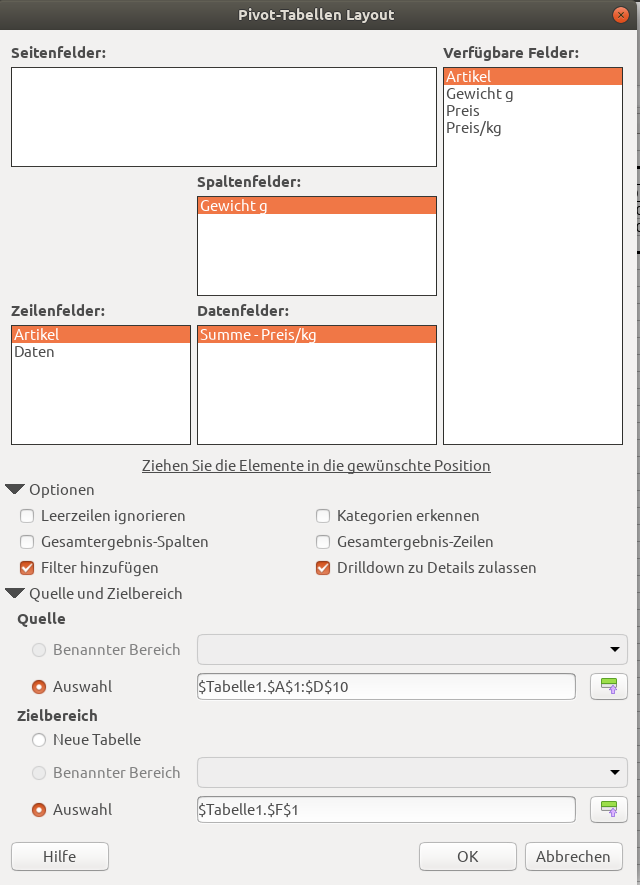

Die Einstellungen dazu sind über das Kontextmenü der Pivottabelle zu erreichen mit "Layout bearbeiten" und sehen wie folgt aus:
Bildschirmfoto von 2019-01-24 20-04-18.png (63.24 KiB) 13465 mal betrachtet
Andreas
Werteaufteilung_2.ods
(12.89 KiB) 300-mal heruntergeladen

Was ich noch nicht ganz verstehe:
Warum klappt nun die Sortierung bei der "Werteanzahl" und 1000g ist rechts von 100g?
An der Stelle nochmals ein dickes Lob an euch und eure Hilfe. :)
Re: OO -> Werte in eine Zeile hintereinander schreiben
Verfasst: Do, 24.01.2019 23:02
von holland
Hallo kyloe,
die Sortierung funktioniert, weil es sich um Zahlen handelt. Im anderen Fall waren es Texte, die stellenweise von links aus sortiert werden.
Andreas
