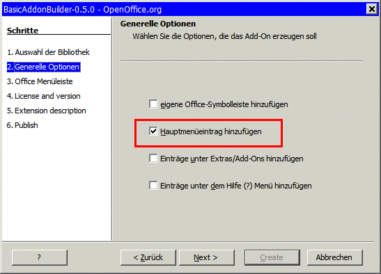

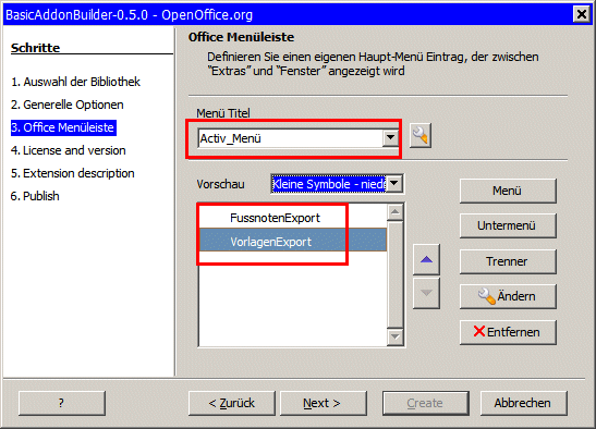

Es geht darum, dass man alles mögliche machen muss,
indem man eine Maske nach der anderen aufrufen muss,
um die Module in einem Menü zu zeigen.
Ich weiß gar nicht ob, ein Extention dafür erforderlich ist, oder auch anders machbar ist.
Siehe JPG
Wenn Du möchtest, kann ich eine 15 Seitenbeschreibung hoch laden
Martin
Re: Installation otx?
Verfasst: Fr, 01.02.2019 23:21
ja, für solche Menüs ist eine Extension genau der richtige Weg. Du musst Dir den schon benannten BasicAddonBuilder installieren und kannst dann dort ein Menü 'Zusammenklicken'
- BAB1.gif (29.62 KiB) 4203 mal betrachtet
- BAB2.gif (31.75 KiB) 4203 mal betrachtet
