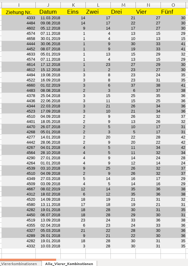

leider habe ich für dein Anliegen keinen einfachen Lösungsvorschlag.
Meine Lösung zu der Aufgabe ist arbeitsintensiv und zeitaufwendig.
Da du diese Auswertung ja häufiger machen und mit frischen Daten aktualisieren möchtest, kommt mein Lösungsweg für dich sicherlich nicht in Betracht.
Vielleicht hat ja einer der anderen Forenteilnehmer noch einen besseren Lösungsansatz, der dir weiterhilft.
Anbei sende ich dir noch mal die häufigeren Vierfachtreffer.
Bildschirmfoto von 2019-02-12 17-37-50.png (62.61 KiB) 13373 mal betrachtet
Andreas

Hey vielen dank für deine mühe und das Foto.
Hast du dad auch in 3er, und 2er?
Und nein, ich brauch es nur einmal und möchte es nicht weiter aktualisieren :)
