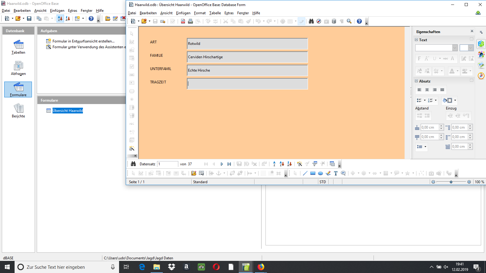

Screenshot (4).png (152.58 KiB) 12814 mal betrachtet

Du hast das Formular im Eingabemodus für Daten geöffnet (Satz 1 von 37). In früheren Versionen ist es so gewesen, dass da die Formular-Entwurfsleiste (unten) und die Formular-Kontrollelemente-Leiste (links) gar nicht erschienen. So ist das natürlich irritierend, dass da Leisten ohne Auswahlmöglichkeit vorhanden sind.
Wenn Du etwas im Formular ändern willst, dann musst Du das Formular mit der rechten Maustaste anklicken und im Kontextmenü "Bearbeiten" wählen.

geht in der Regel auch mit Base problemlos. Du musst nur das Formular zum Bearbeiten öffnen, nicht zu Eingabe von Daten. Dort lässt es sich umschalten. Zumindest in LibreOffice, OpenOffice benutze ich nicht mehr ...

da wir nicht wissen was Du machst schwer zu beantworten. Mutmaßung: Du befolgst die Anweisung von Robert nicht:
"Wenn Du etwas im Formular ändern willst, dann musst Du das Formular mit der rechten Maustaste anklicken und im Kontextmenü "Bearbeiten" wählen."
