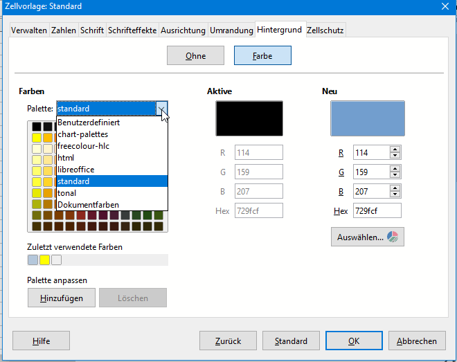

nachstehend ein Screenshot unter LO 6.2.1:
2019-02-19 15_03_32-Window.gif (20.86 KiB) 11794 mal betrachtet

Hallo vierviervier
vierviervier hat geschrieben: Di, 19.02.2019 15:19 Ist das das Fenster, wo man bestimm was dann bei Fomat - Zelle oder bei der bedingten Formatierung als Palette erscheint?
wie man aus dem Screeshot leicht entnehmen kann, handelt es sich um die Formatierung der Zellvorlage Standard. Die Formatierung der Zellen enthält jedoch dieselbe Palette.
vierviervier hat geschrieben: Di, 19.02.2019 15:19 Hab nur leider den Pfad nicht gefunden dorhin.
Bitte noch kurz schreiben wie ich da hin komme.
nikki hat geschrieben: Di, 19.02.2019 15:05 nachstehend ein Screenshot unter LO 6.2.1
Nach Deiner Signatur hast Du jedoch LO 4.4.7.2. Demzufolge bleibt Dir dieser Weg verschlossen.

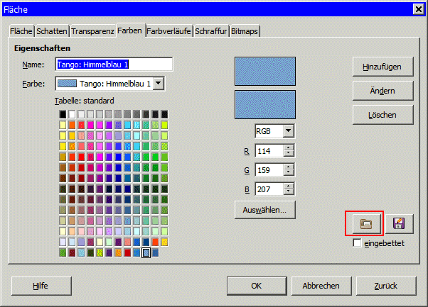

Kann ich eventuell eine für mich geeignete Palette (z.B. die oben erwähnte systematische) auswählen?
Ja. Zeichne ein REchteck ins Tabellenblatt und wähle im Kontextmenü des Rechtecks den Eintrag "Fläche...", wechsele im eRscheinenden Dialog zum Register "Farben" und lade dort mit der Schaltfläche "Load Color List" (rechtsseitig im Dialog nicht ganz unten) die gewünschte Palette (aktiviere NICHT die OPtion "einbetten"). Bestätige mit OK und schliesse den Dialog.
Lösche das gezeichnete REchteck wieder.
Die so geladene Farbpalette steht nun programmweit zur Verfügung.
(Hinweis. der adäquate Weg über Extras-Optionen-LibreOffice-Farben führt NICHT zum Erfolg obwohl der Dialog gleich aussieht.)

wenn ich deiner Anweisung folge, erhalte ich das Bild wie von #nikki beschrieben.
Absolut ausgeschlossen, denn beim Öffnen des Eigenschaftsdialogs eines Zeichenobjekts, erhält man nicht den Dialog der Zellvorlage.
So sieht der richtige Dialog aus:

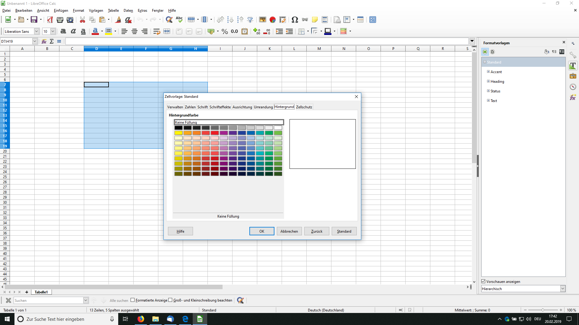

@nikki:
Sorry, habe mal meine LO aktualisiert.
Bei meiner Formatvorlage: Standart habe ich nicht die von Dir angeigten Einstellmöglichkeiten (s. Screenshot (13)).
Was mache ich falsch?
SG vierviervier
Re: Hintergrund: verschiedene Farbpaletten wählbar?
Verfasst: Mi, 20.02.2019 17:33
von vierviervier
So jetzt hab ich den screenshot noch hingekriegt:
Screenshot (13).png (175.87 KiB) 11612 mal betrachtet

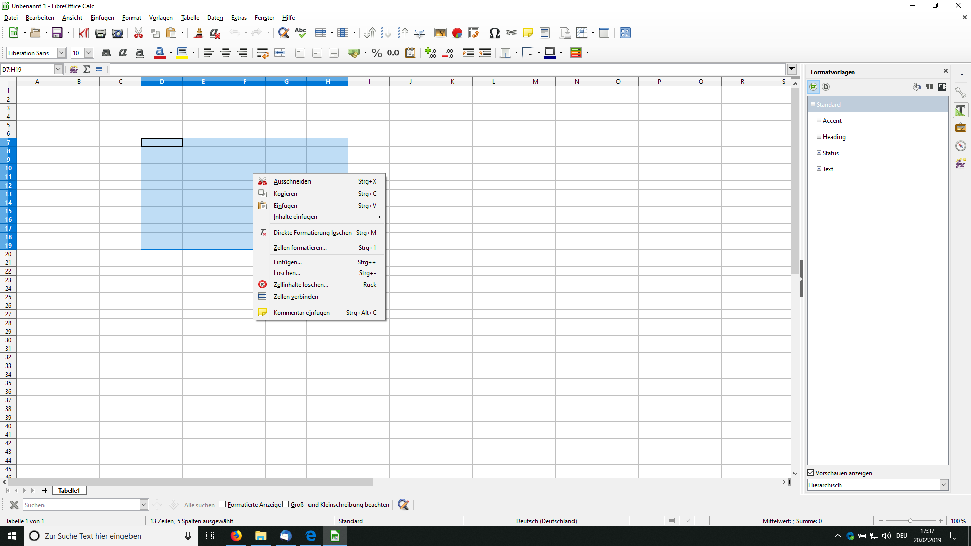

Verfasst: Mi, 20.02.2019 17:38
von vierviervier
@Stephan: Hab das mit dem Rechteck probiert, dann Rechtsklick, aber da ist kein Menupunkt "Fläche", oder habe ich die falsch verstanden?
Weiß noch nicht, wie ich zu der Dialogbox "Fläche" kommen.
SG vierviervier

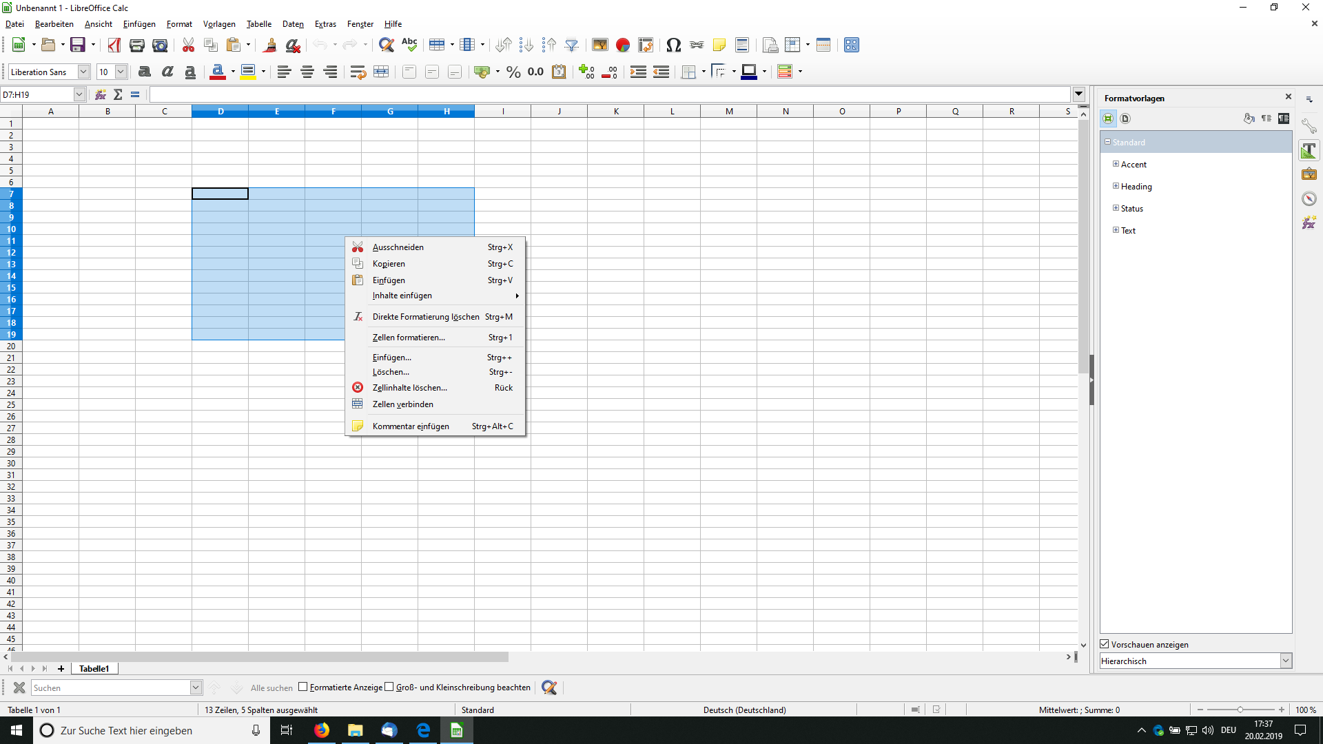

Screenshot (12).png (161.85 KiB) 11614 mal betrachtet
Verfasst: Mi, 20.02.2019 17:59
gehe so vor:
-rufe auf Ansicht-Symbolleisten-Zeichnen
-wähle in der Zeichnen-Symbolleiste das Rechteck und zeichne mit der Maus ein Rechteck
