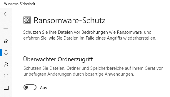

nikki hat geschrieben: So, 24.02.2019 09:01 Datei mit dem Windows-Explorer von OneDrive in der Ordner auf Festplatte zu verschieben oder kopieren.
VGB hat geschrieben: So, 24.02.2019 10:58 Ohne Ergebnis. Der Ordner mit den ods Tabellen befindet sich ja an 2 Stellen: user.Dokumente und OneDrive. Nur unter OneDrive ist das Replacen möglich.
Nun, wenn Du Dateien von OneDrive nicht nach C:\Users\%USERNAME%\Documents kopieren oder verschieben kannst, dann liege ich mit meiner Vermutung richtig, dass das Betriebssystem, bzw. der Windows-Defender das Problem verursacht und nicht AOO.
  • Dies kann an der Sicherheitseinstellung für den Ordner liegen oder
  • am Überwachten Ordnerzugriff des Windows-Defender

VGB hat geschrieben: So, 24.02.2019 12:36 Der Defender betrachtet OO also als bösartige Software. Ich hab den Schalter ausgemacht. Alles gut.
Das ist so nicht richtig. Hättest Du den Link von miesepeter » 23. Feb 2019, 11:52 gelesen, dann wüsstest Du, dass man Programme für den Zugriff auf den Order berechtigen muss, wenn die Option Überwachter Ordnerzugriff akiviert ist.

VGB hat geschrieben: So, 24.02.2019 12:40 Wie hast du die Ansicht erzeugt, die du in dem screenshot gezeigt hast? Ich musste über das Suchfeld gehen.
  • Tastenkombination Win+I
  • Update und Sicherheit
  • Windows Sicherheit
  • Viren & Bedrohungsschutz
  • Einstellungen verwalten
