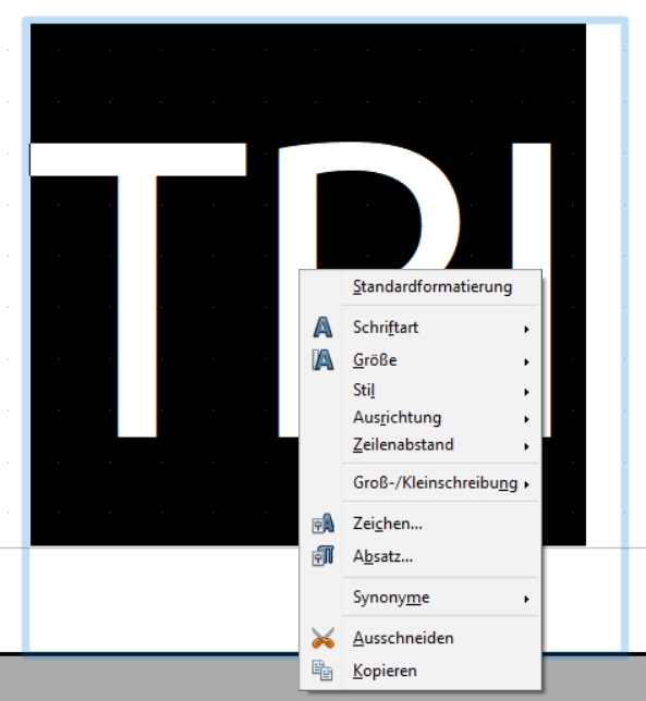

ich würde gerne einen Text schreiben, bei dem ich in verschiedenen Zeilen mit unterschiedlichen Schriftgrößen arbeite.
In der ersten Zeile arbeite ich mit Schriftgröße 200 in der zweiten mit 100.
Jetzt habe ich festgestellt, daß es über und unter dem Text immer einen Abstand zur nächsten Zeile gibt, welcher von der Schriftgröße abhängig ist - er scheint also zur Schrift dazu zu gehören. Ich hätte aber gern trotz verschiedener Schrftgrößen einen gleichmäßigen Abstand zwischen den Zeilen.
Die Zeilenabstände stehen auf 0. Ich habe bei dem Text mal eine Hintergrundfarbe eingestellt um das auch tatsächlich zu sehen - da ist kein Abstand.
Ich habe dazu mal ein Bild angehängt.
Hat jemand eine Idee, wie man das umsetzen kann?
Danke euch schon mal :-)
Schöne Grüße, Heppi.

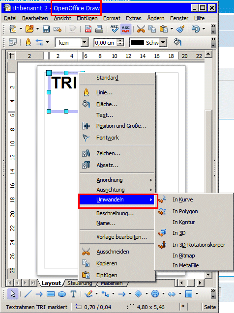

Verfasst: Mo, 25.02.2019 09:52
Ob das in Writer geht weiß ich garnicht, ich vermute aber nicht.
Da es nur um wenige Textzeilen geht würde ich es in Draw machen:
-mit dem "T" in der Zeichenleiste einen einzeiligen Text schreiben und danach Textgröße (Schriftschnitt, Farbe etc.) formatieren
-den Text markieren und im Kontextmenü Umwandeln-In Kurve (oder Umwandeln-in Polygon) wählen
nun hat der Text keinerlei Unter- oder Oberabstand und kann, zusammen mit weiteren Textzeilen, beliebig positioniert werden
Re: Abstand über und unter Text
Verfasst: Mo, 25.02.2019 22:59
von Heppi
Danke euch schon mal für die Vorschläge.
@Stephan:
Wo ist das mit dem Umwandeln?#
Kann das im Kontextmenü nicht finden.

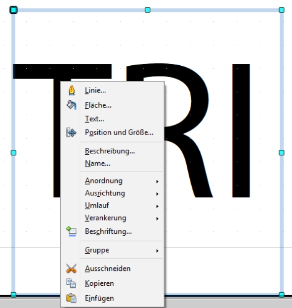

Verfasst: Di, 26.02.2019 07:30
von Mondblatt24
Draw-Textfeld-Polygon.odt
(63.55 KiB) 285-mal heruntergeladen
Gruß Peter
Verfasst: Di, 26.02.2019 07:59
Entschuldigung, Es sollte statt:
"-den Text markieren und im Kontextmenü Umwandeln-In Kurve (oder Umwandeln-in Polygon) wählen"
natürlich heißen:
"-das Textobjekt markieren und im Kontextmenü Umwandeln-In Kurve (oder Umwandeln-in Polygon) wählen"

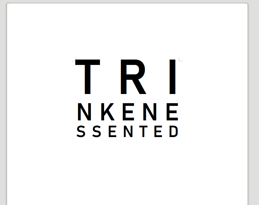

na ja, ginge auch in Writer, ist halt ein wenig Arbeit am Anfang. Ein DTP wäre sicher die bessere Wahl;)
Aber hier die Vorgehensweise für Writer:
-Definiere Dir zunächst die verschiedenen Absatzvorlagen - also für Jede unterschiedliche Schriftgröße eine. Für die Optik sollte das ein entsprechender Abstand der Größen sein - also z.B. 150pt, 100pt, 75pt, 60 pt, 50pt etc...
Die Zeilenabstände kannst Du fest definieren, hier musst Du aber evt. ein wenig spielen (vielleicht so etwas wie "Unter Absatz: 0,05 cm", Zeilenabstand dann Propotional 60% (hängt ein wenig von der verwendeten Schriftart ab - muss identisch zur Schrifthöhe sein).
- dann Blocksatz mit Austreiben einzelner Worte festlegen
- Absatzvorlagen von einander abhängig machen.... also Folgevorlagen definieren.
- Seitenvorlage Ränder anpassen.
- jetzt kannst Du den Text eingeben und selbst durch "Return" (Absatzwechsel) die nächste Zeile beginnen.
-> daraus ergibt sich dann ein Bild wie von Dir gewünscht....
Mit Writer und abhängigen Absatzvorlagen gelöst
