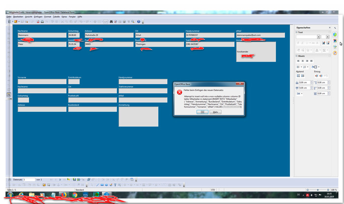

ich habe mich heute erstmals mit einer Datenbank befasst, da ich für meinen Verein die Arbeit etwas erleichtern wollte. Ich habe es hinbekommen, dass ich eine Eingabemaske habe, in die ich auch Daten (zunächst nur meine) eingeben konnte. Leider komme ich nicht zur Eingabe eines zweiten Datensatzes, da eine Fehlermeldung (Fehler beim Einfügen eines neuen Datensatzes) kommt.
Ich kann die Eingabe auch nicht speichern, da die Funktion °Speichern° unter Datei nicht anwählbar ist (inaktiv).

wenn ich das richtig entziffern kann, dann steht in der Meldung so etwas wie
"Attempt to insert null into a non-nullable column: ID ..."
Der klassische Fehler: "ID" enthält vermutlich den Primärschlüssel der Tabelle. Den Primärschlüssel hast Du vermutlich nicht in das Formular mit aufgenommen. Wird ja in der Regel auch automatisch erstellt. Nur hast Du (ebenso vermutlich) nicht den Datentyp Integer zusammen mit dem AutoWert ausgewählt. Da ein Schlüsselwert für einen Datensatz Vorbedingung ist lässt sich so ein Datensatz nicht abspeichern.
Öffne die Tabelle zum Editieren, nicht zum Abspeichern von Daten. Ändere das Feld auf INTEGER und AutoWert. Eventuell steht es bereits auf INTEGER, so dass nur die Einstellung AutoWert fehlt.

Ich bedanke mich zunächst einmal höflich für eure Mühe.
Sorry, dass ich das mit dem Bild nicht bemerkt habe. Ich dachte, dass es größer würde, wenn man es anklickt. Dies ist hier nicht der Fall. Hätte ich echt vorher testen können.....

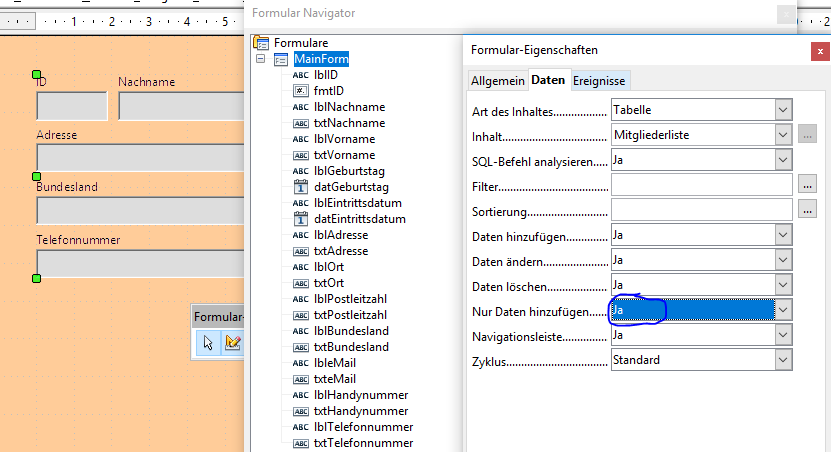

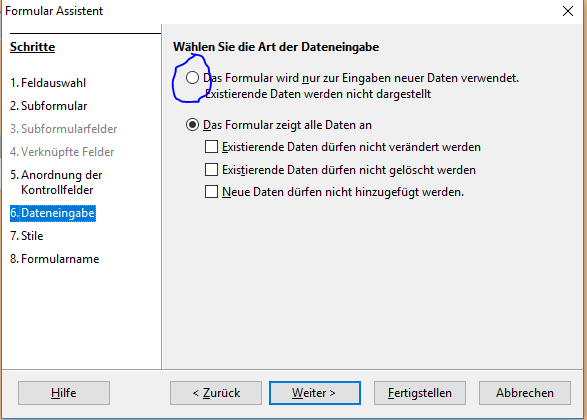

dein Formular hat die Eigenschaft "nur Daten hinzufügen" = Ja, d.h. vorhandene Daten werden nicht angezeigt.
Das ist vermutlich passiert, weil du beim Erstellen mit dem Assistenten entsprechendes ausgewählt hast:
Habe das mal wieder auf "nur Daten hinzufügen" = Nein umgestellt, siehe Anlage.
