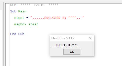

Toxitom
Beiträge: 3769
Wohnort: Wiesbaden
Re: SQL_Statement.execute
Beitrag von Toxitom »
Hei Buck,
Dein Vorschlag klappt nicht.
natürlich klappt das. Das ist Basiswissen beim Makro-Programmieren.
Hier der Beweis:
Keine Ahnung, was Du machst oder wo Du editiert.
VG
Tom

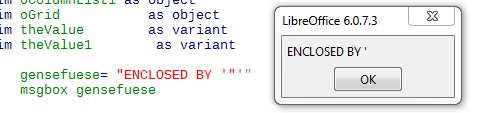

Buck_r
Beiträge: 16
Registriert: Mi, 13.01.2016 15:12
Beitrag von Buck_r »
Hallo Toxitom
ich Glaube das die einzelne Zeichen nicht richtig zu erkennen sind.
Es muss lauten ENCLOSED BY '"' =ENCLOSED BY Singel Quote Double Quote Singel Quote.

Hey Buck,
ich Glaube das die einzelne Zeichen nicht richtig zu erkennen sind....
Womit Du recht hast;) Wobei das gar nicht entscheident ist - das Prinzip ist doch das Gleiche.
...na, dann musst Du die Zeichen "maskieren":))
siehe meinen ersten Post.
Also lautet Dein Ausdruck:
...  gensefuese = "ENCLOSED BY '""'" ...
So schwer war das doch nicht ;))
Gruss
Tom
