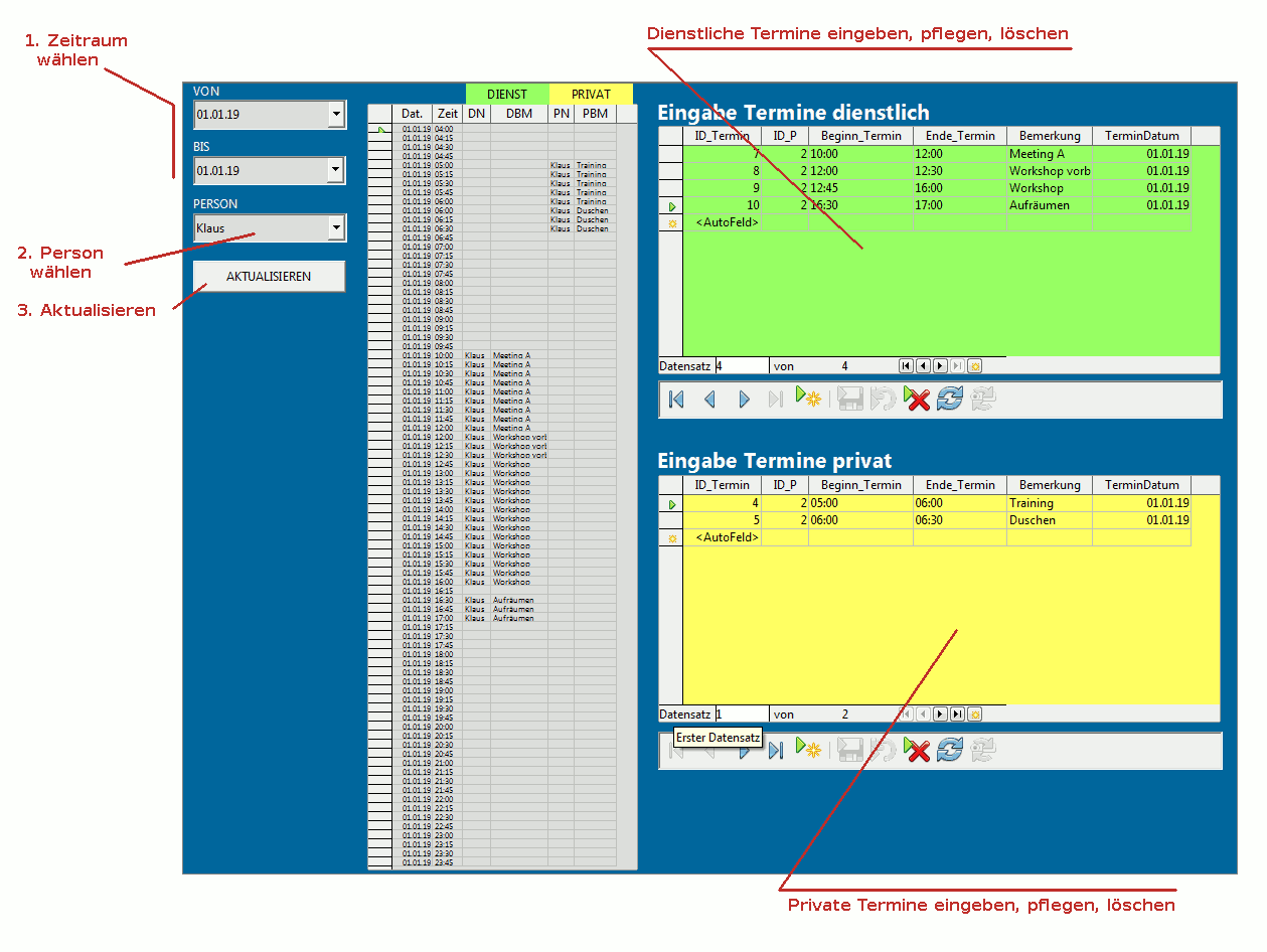

ich hatte Lust es auszuprobieren, anbei eine Beispieldatenbank mit einem Formular, in dem man auch eine optische Rückmeldung zur Lage der Termine über den Tag bekommt. Name und Bemerkung werden neben der Uhrzeit sowohl für dienstliche als auch für private Termine angezeigt.
Dazu habe ich per SQL einen Kalender berechnet, der den Tag in 1/4 Stunden Abschnitte unterteilt.
Dies würde z.B. auch im 5-Minuten-Takt funktionieren, dann müsste man aber schon innerhalb eines Tagen scrollen, da deulich mehr Zeilen im linken grauenTabellenkontrollfeld erscheinen würden.
Viel Spaß beim Forschen...

deine Beispieldatei ist ja absolute Spitzenklasse. Danke
Werde mich die Tage damit näher befassen und versuchen sie zu modifizieren. Melde mich dann noch mal.

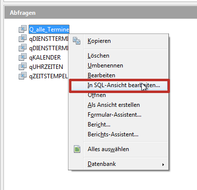

du solltest die Abfrage nicht mit der GUI, "grafische Benutzeroberfläche", sondern:
In SQL-Ansicht bearbeiten...
Da siehst du dann dies:
SELECT "tbl_P_Stammdaten"."ID_P", "tbl_P_Stammdaten"."NAME", "X"."ART", "X"."Beginn_Termin", "X"."Ende_Termin", "X"."Bemerkung", "X"."TerminDatum" FROM ( SELECT 'Dienstlich' "ART", "ID_Termin", "ID_P", "Beginn_Termin", "Ende_Termin", "Bemerkung", "TerminDatum" FROM "tbl_Termine_P" UNION SELECT 'Privat', "ID_Termin", "ID_P", "Beginn_Termin", "Ende_Termin", "Bemerkung", "TerminDatum" FROM "tbl_Termine_Privat" ) AS "X", "tbl_P_Stammdaten" WHERE "X"."ID_P" = "tbl_P_Stammdaten"."ID_P"
was genau dem Code in diesem Beitrag entspricht.
