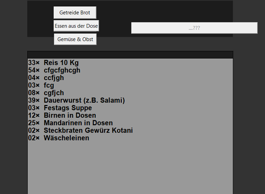

PS: Die Einkaufsliste würde dann so aussehen
Bild 10.png (53.02 KiB) 5409 mal betrachtet
Re: [Gelöst] Wenn und Sprung Anzeige
Verfasst: Mo, 27.05.2019 13:54
von Mondblatt24
Spalte A ist eine Hilfsspalte und lässt sich über die eingefügte Gruppierung über dem Spaltenkopf aus- und einblenden.
Im Moment funktioniert die Datei nur mit Libre Office,
bis sich evtl. jemand findet, der die Verbinden() Formel in der Tabelle "Einkaufszettel" durch die Funktion Pyjoin() für Open Office ersetzt.
http://s000.tinyupload.com/?file_id=468 ... 2777628296
Gruß Peter
