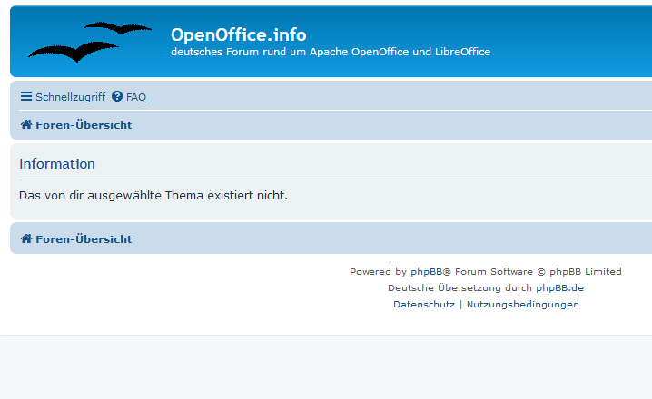

Spukt es hier?
1) Beim Ankllicken des Benachrichtig.Links in meiner Mail erscheint
Screenshot_2019-06-10 OpenOffice info - Information.png (12.74 KiB) 10326 mal betrachtet
2) Der Beitrag von Mondblatt24 erscheint hier nicht mehr
3) Meine Antwort darauf ebenfalls nicht.
??? Rätselhaft !!

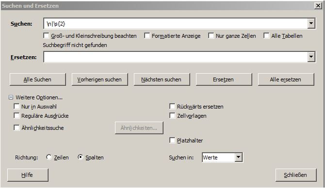

Danke, aber leider noch kein Erfolg! So sieht meine Suche aus. Anzeige: Suchbegriff nicht gefunden!
Bin ich zu blöd?
Hast Du es selbst mal probiert an meiner Muster-Tabelle?
Könnte es an irgendwelchen sonstigen Einstellungen liegen?
Re: Frage: Lange formatierte Zeichenketten ersetzen
Verfasst: Mo, 10.06.2019 11:47
von Mondblatt24
Reguläre Ausdrücke ankreuzen.
