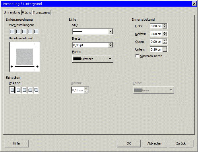

und wegen der kopfzeile. ja genau ich habe die umrandung eingestellt, aber dabei erscheint ein strich über dem kapitelname in der kopfzeile nicht unter dem kapitelname und das würde ich gerne ändern. habe folgende einstellung gewählt sie dateianhang.

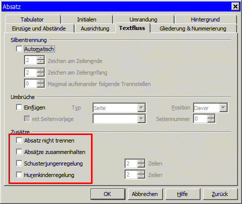

Vielleicht geht es in Deinem Falle aber auch um den Textfluss und hierbei insbesondere um diese Einstellungen:
Das ist in der Programmhilfe beschrieben:
Absatz nicht trennen
Der Absatz wird komplett an den Anfang der nächsten Seite oder der nächsten Spalte gestellt, wenn innerhalb des Absatzes ein Seiten- oder Spaltenwechsel notwendig wäre.
Absätze zusammenhalten
Hält den aktuellen Absatz mit dem darauf folgenden Absatz zusammen, wenn ein Umbruch oder Spaltenwechsel eingefügt wird.
Schusterjungenregelung
Legt fest, wie viele Zeilen eines Absatzes mindestens vor einem Seitenumbruch erhalten bleiben müssen. Aktivieren Sie dieses Markierfeld und geben Sie dann eine Zahl in das Feld Zeilen ein. Stehen am Seitenende weniger Zeilen als im Feld Zeilen angegeben, wird der gesamte Absatz auf die nächste Seite verschoben.
Hurenkinderregelung
Legt fest, wie viele Zeilen eines Absatzes auf der ersten Seite nach einem Seitenumbruch mindestens stehen müssen. Aktivieren Sie dieses Markierfeld und geben Sie dann eine Zahl in das Feld Zeilen ein. Stehen am Seitenanfang weniger Zeilen als im Feld Zeilen angegeben, wird der Umbruch entsprechend versetzt.
dann aktiviere die untere Umrandung und nicht die Obere

...und wegen der kopfzeile. ja genau ich habe die umrandung eingestellt,...
Dein Bild zeigt die Seitenvorlage, die Ränder dort begrenzen den Textbereich. Dort eine Linie einzustellen ist ziemlicher Unfug.
Deine Linie sollte in der Kopfzeile (ist ein eigenständig zu aktivierender Bereich einer Seitenvorlage) sein - oder eigentlich noch viel besser: Teil des Absatzes der Überschriftsvorlage sein! Aber das alles kann man nur sagen, wenn man weiss, was Du eigentlich vorhast. Wie Dein Layout aussehen soll etc.
in der Tat. Das war mir entgangen.
@chill-chocolate:
Die richtige Dialogseite ist somit nicht "Umrandung", sondern "Kopfzeile" und dort die Schaltfläche "Zusätze", das Register "Umrandung" des dann erscheinenden Dialogs sieht praktisch identisch aus:

Das mit der Strich in der Kopfzeile habe ich richtig stellen können, da war ich wirklich im falschen Fenster!
