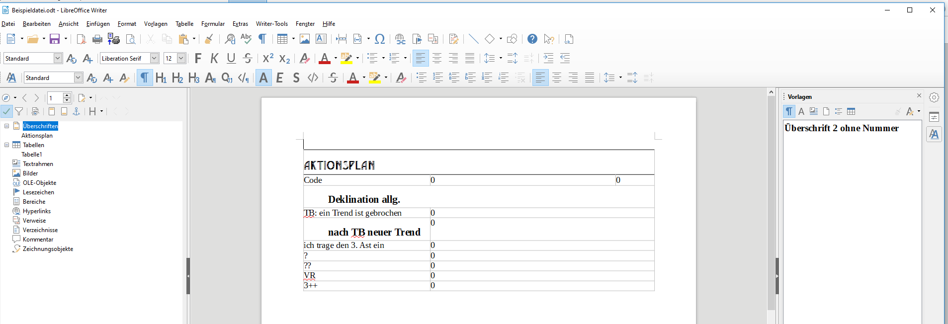

Re: Formatierung in Tabelle - bleibt nicht!
jetzt wird es spooky!
Was diesmal "futsch" ist, ist nicht die Formatierung, sondern der Inhalt.
Ich tat dies:
- ich kopierte den obersten Teil meiner Tabelle aus dem sehr umfangreichen Dokument in ein neues Dokument
- ich formatierte willkürlich jene Zelle, in der Du den Cursor stehen siehst mit "Überschrift 2 ohne Nummer"
- ich nahm einen Screenshot davon
- ich speicherte die Datei ab
- ich öffnete sie wieder
=> diesmal fehlte nicht die fett-Formatierung von Überschrift-2-ohne-Nummer, sondern die Inhalt der Zellen.
Diese Inhalte haben keinerlei Besonderheiten. Sind eine reine Text-Eingabe, also keine Links oder Querverweise oder so.
Was Du sehen wirst, wissen die binären Götter.
Daher lade ich einen Screenshot der verschwundenen-Zellen-Ansicht ebenfalls hoch.
Ich tat dies:
das ist die Beispieldate.
Diesmal werden gleich die Inhalte abgeschossen nach dem Speichern. Wegen der Upload Probleme lade ich die Screenshots nach.
Screenshots vor dem Speichern und nach dem neu-Öffnen.
Diesmal ist nicht die Formatierung anders, sondern der Inhalt (ich kopierte den oberen Teil meiner Problemtabelle in eine neue Datei).
Also ich kann erst einmal keine Probleme in deiner Datei erkennen. Wenn ich die Inhalte ändere, speichere, schließe und wieder öffne sind die geänderten Inhalte nicht zurückgesetzt.
Hallo Cheryll,
in Deiner Datei ist ein Fehler. Bei mir hat sie 158 Wörter und 835 Zeichen. Das stimmt offensichtlich nicht. Wenn ich die Tabelle in ein neues Dokument kopiere hat das 32 Wörter und 119 Zeichen. Unter Datei > Eigenschaften zeigen sich weitere Unterschiede. Das ist zumindest für mich seltsam.
In Deiner Beispieldatei sind (rechts) Nullen - statt des Textes. Warum der vermutlich vorhandene Text nicht angezeigt wird, kann ich, zumindest auf die Schnelle, nicht sagen.
Ich habe das Beispiel ebenfalls mit LO geladen und es sieht so aus, wie Eddy es beschrieb: 158 W / 835 Z und Nullen rechts.Eddy hat geschrieben: Do, 15.08.2019 10:22 in Deiner Datei ist ein Fehler. Bei mir hat sie 158 Wörter und 835 Zeichen. Das stimmt offensichtlich nicht. Wenn ich die Tabelle in ein neues Dokument kopiere hat das 32 Wörter und 119 Zeichen. Unter Datei > Eigenschaften zeigen sich weitere Unterschiede. Das ist zumindest für mich seltsam.
Zu diesem Zeitpunkt ist das Dokument im temporären Speicher. Also sichern unter ... , um überhaupt was damit anfangen zu können und schon tritt das von Eddy beschriebene Phänomen auf. Man braucht also nix kopieren, sondern nur Sichern unter ...
So einfach ist das nicht. Ich habe die Beispiel.odt aus dem firefox heraus als neuen Link geöffnet. Dann kann ich entweder LO oder AOO zum Öffnen wählen:
In beiden Programmen sind bereits in der mittleren und rechten Spalte nur "0" zu sehen.
Ich wollte lediglich darauf hinweisen, dass AOO dasselbe macht. Deine Aussage betont ungewollt, dass nur LO den Zellen einen falschen Wert/Format zuordnet.Gast Peter hat geschrieben: Fr, 16.08.2019 10:24Ist doch logisch, Du öffnest ja die defekte Datei.quotsi hat geschrieben: Do, 15.08.2019 17:01 In beiden Programmen sind bereits in der mittleren und rechten Spalte nur "0" zu sehen.
Warum kann ich auch nicht beantworten - ich konnte das Verhalten nicht reproduzieren.Cheryll hat geschrieben: Do, 15.08.2019 12:34 Die Kernfrage bleibt:
Warum wird meine Formatierung oder auch die Anzeige "zurückgesetzt"?
Allerdings habe ich den Fehler gefunden: LO ordnet den Zellen einen falschen Wert/Format zu.
