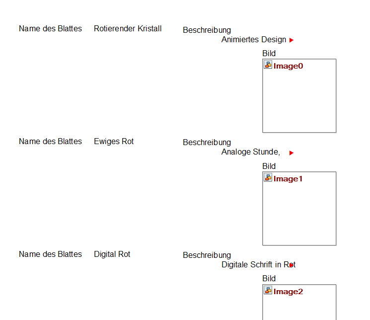

Ich habe eine Datenbank erstellt in der ich zu jedem Eintrag auch ein Bild habe.
Erstelle ich nun einen Bericht, werden die Bilder dort nicht angezeigt.
In der Tabelle ist das Feld ein Bildfeld. Die Bilder binde ich in der Datenbank als .png ein. Habe aber auch schon .jpg und .bmp ausprobiert.
Wo liegt mein Fehler?
Vielen Dank schon mal für eure Hilfe

Ich nutze nicht den Report Builder, sondern die Standartfunktion "Bericht unter Verwendung des Assistenten erstellen".
Für das Bild ist natürlich das Feld "Bild" aus der Tabelle verwendet worden. Dies ist in der Tabelle, wie oben geschrieben, natürlich ein Bildfeldtyp (LONGVARBINARY)

Jetzt habe ich den Oracle Report Builder installiert.
Da bekomme ich zwar ein Bildfeld, aber ohne Bild

verstehe ich nicht, anbei ein Beispiel mit drei Oracle-Report-Builder Berichten!
1.) Datengundlage ist eine Tabelle
2.) Datengundlage ist eine Abfrage
3.) Datengundlage ist eine Ansicht

Zunächst einmal .... DANKE!!!
Was mir nicht bewusst war, das ich die Bilder in der Berichtsansicht nicht sehen kann, da ist es in Deiner Beispieldatenbank genau wie bei mir. Gehe ich jedoch auf "Seitenansicht", wird alles korrekt dargestellt.
So bin ich zufrieden, jetzt nur noch die richtige Formatierung der Seite finden. Aber das ist Feinarbeit mit der ich klar komme.
Thema also gelöst.
