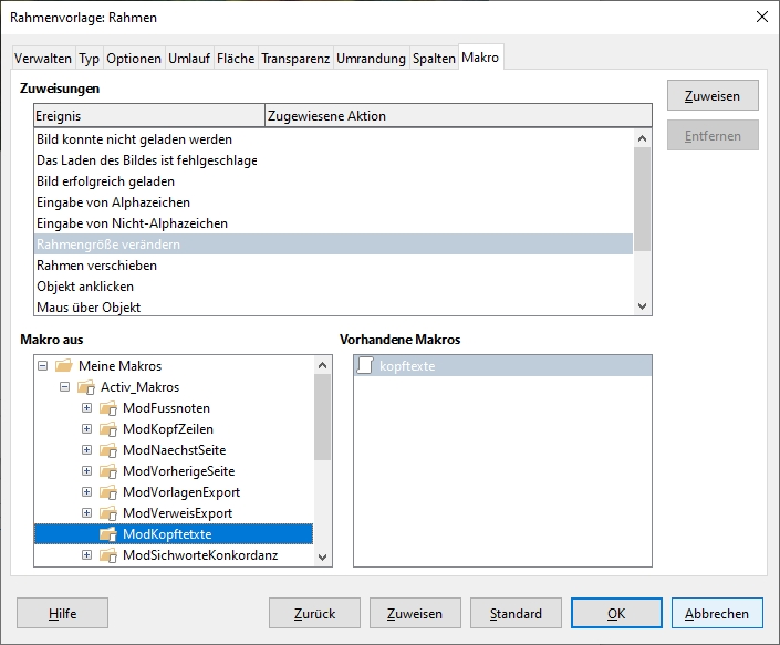

Die Feldgröße möchte ich verändern.
In dem Code gibt es dazu kommentierte Zeilen.
Dort habe ich schon verschiedene Werte versucht, bin aber nicht zum Ziel gekommen.
In der JPG seht ihr, dass die ungeraden und geraden Seite dort oben unterschiedliche Anordnungen haben.
Es gibt eine Rahmenvorlage.
Benötige ich 2 Rahmenvorlagen?
In der Rahmenvorlage habe ich es versucht, fand aber nichts über die Lage links und rechts.
Muss der Code geändert, ergänzt werden?
Warum nicht? Wir können das nicht wissen, ohne das Du es uns sagst. Derzeitig macht das Makro den Rahmen so breit wie den Textbereich (Satzspiegel) und so hoch wie eine Textzeile, das sind keine erkennbar ungewöhnlichen Werte.
Nein, der Screenshot zeit die Makrozuordnung für das Ereignis "Rahmengröße verändern" einer Rahmenvorlage.
Keine Ahnung da ich nicht verstehe wohin die Frage zielt. Wahrscheinlich brauchst Du Keine, da im Makro ja überhaupt keine Rahmenvorlagen benutzt werden.
im Dialog de Rahmenvorlage, im Register "Typ" im Bereich "POsition" ist das zu finden.
Im Sinne der eigentichen Frage: ja, der Code muss geändert werden weil Du mit dessen Ergebnis nicht zufrieden bist. Wie der geändert werden muss keine Ahnung, denn Du sagst ja nicht was Du genau wilst. z.B. ist die Zeile für die Breite:
.width = s_breite-randl-randr
formal korrekt und kann aber trotzdem zu einem ungewollten ERgenis führen weil Du eine andere Breite willst. WElche Breite jedovch weiß hier niemand weil Du es nicht sagst.
