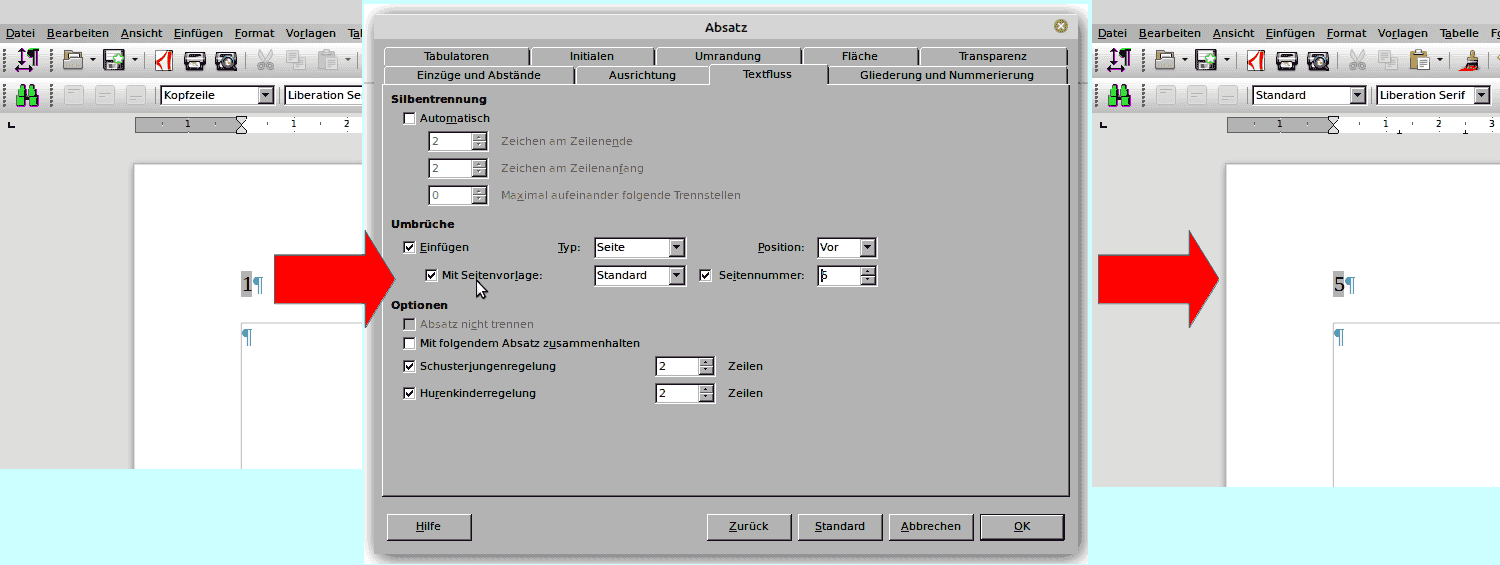

Gehe ich an den Anfang des ersten Absatzes (»Format > Absatz« oder »Einfügen>manueller Umbruch«), erhalte ich eine neue — leere — erste Seite vor der eigentlich ersten Seite.
WENN die erste Seitennummer auf eine Gerade Zahl korrigiert wurde und eine Seitenvorlage mit rechten und linken SEiten verwendet wird WEIL OO/LO die Seitennummern immer so vergeben wie in einem Buch d.h. rechte Seiten ungerade Seitennummer.
Vesuche ich es über »Feldbefehl bearbeiten«, wird irgendeine Phantasie-Seitenzahl generiert...
Das (=Phantasie-Seitenzahl) darf nicht sein. Wie bist Du vorgegangen?
Updates auf jeweils neueste Version brachten keine Abhilfe
können sie auch nicht, weil sie das LO-Benutzerverzeichnis unverändert lassen. Dieses muss gelöscht/umbenannt werden:

Chertan hat geschrieben: Sa, 14.09.2019 19:39habe unter "odt" gespeichert, bin dann (zum gefühlten 300. Mal) über "Absatz"/"Textfluss" gegangen — und es ging
Möglicherweise hast du dir über die Rückkonvertierung des Word-Dokuments ins OpenDocumentFormat (ODT) einen kaum oder nicht zu beseitigenden Fehler in die Datei eingebaut.Deshalb wäre es u.U. sinnvoll, die Datei von Grund auf neu aufzubauen und dann auf Dauer im ODT-Format zu bleiben.
Für evtl. Dateiaustausch könntest du die letzte Version immer noch in ein anderes Dateiformat exportieren (PDF; DOC), falls es deinen Tauschpartnern nicht möglich sein sollte, ODT zu öffnen (alle neueren Versionen von Word können das, trotzdem gibt's da noch Unterschiede, die aber nicht von LibreOffice zu verantworten sind...).
Ansonsten: siehe Antwort quotsis
Re: Seitennummer neu — funktioniert nicht
Verfasst: So, 15.09.2019 11:05
Wie ich mittlerweile LibreOffice kenne, muss ich wahrschinlich in »Ansichten« irgendetwas einstellen... nur was?
Du musst nicht auf 'Zuruf' an irgendeiner Einstellung drehen, sondern lernen zu verstehen wie die Zusammenhänge der Funktion sind. "quotsi" hat dafür jetzt gute Links im ooowiki genannt.
Das ist schon deshalb nötig weil aus dem was Du schreibst garnicht genau zu entnehmen ist was (jetzt noch) schief läuft. Mutmaßlich ist am Feldbefehl der die Seitennummer anzeigt eine Nummernkorrektur gemacht worden, die nun die richtige Funktion behindert. Andererseits, wenn immer noch da Problem der Leerseiten besteht, liegt es an etwas ganz anderem nämlich das LO linke und rechte Seiten nicht beliebig nummerieren kann, sondern man beachten muss das es linke und rechte Seiten gibt und deren Nummerierung immer wie in einem Buch ist, also rechte Seiten ungerade Nummern und linke Seiten gerade Nummern.
