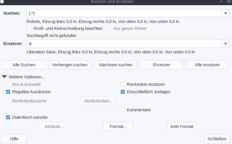

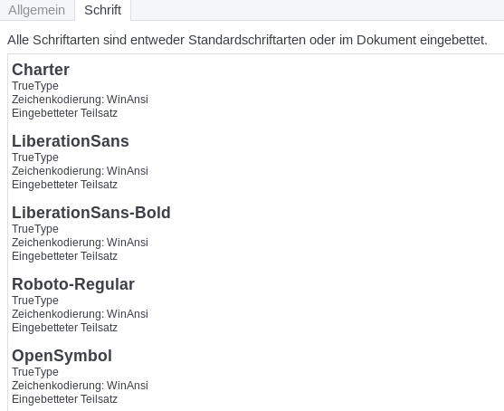

Ok, dann das, was ich gemacht habe:
Zuerst überprüft, dass in der exporterten PDF-Datei noch Roboto-Regular zu finden ist. Ist sie.
  1. STRG + ALT + F
  2. Klick ins Feld neben "Suchen:"
  3. Klick auf Button "Format..."
  4. Im Reiter "Schriftart" die entsprechende Schriftart auswählen, bestätigen/Dialog schließen
  5. "reguläre Ausdrücke" anwählen
  6. Im Suchfeld eingeben: (.*) <- inkl. Klammern!
  7. "Einschließlich Vorlagen" anwählen
  8. Im Ersetzenfeld: &
  9. Da Fokus nun im Ersetzenfeld, Klick auf Button "Format..."
  10. Im Reiter "Schriftart" die entsprechende Schriftart auswählen, bestätigen/Dialog schließen
  11. Button "Alle Suchen" anklicken
Es kommt anschließend die textuelle Einblendung "Suchbegriff nicht gefunden":

In der frisch exportieren PDF-Datei dann:
2019-09-22-1204 LO Writer Suchen & Ersetzen Schriftart in PDF-Datei.png (36.71 KiB) 8437 mal betrachtet
quotsi
Beiträge: 771
Re: Schriftart suchen und ersetzen?
Beitrag von quotsi »
Ich habe es nochmal bei mir nachvollzogen (von Times New Roman -> Acme...). Sicherheitshalber auf jeder Eingabezeile (Suchen | Ersetzen) erst kein Format, dann Format getippt. Wichtig und richtig in deinem Bild ist, dass man einschließlich Formatvorlagen anwählt, weil man ja häufig mit diesen arbeitet. Dann habe ich erst ein paar Absätze eretzt. Als es klappte, dann alles. Und der gesamte Text ist ersetzt.
Ich würde nochmal darauf schauen, ob die beiden Schriften im writer zur Verfügung stehen, was man an einem Wort gleich prüfen kann.
Der Wechsel muß noch im writer sichtbar sein. Erst dann exportieren... , denn da können ebenfalls sich Fehler einschleichen.
Komischerweise steht bei mir unter dem Suchentext kein Einzug usw., dondern nur die Schriftart! Dasselbe bei der Ersetzenzeile. Oder wolltest Du die Suche und das Ersetzen einschränken? Wenn das bereits vor dem ersten Mini-Erfolg an mindestens einem Absatz sein sollte, dann würde ich das als Problem ansehen. Außderdem ist die Einschränkung beim Ziel Ersetzen ganz unnötig, denn da müßte ja nur die neue Schrift eingefügt werden oder?
Und nach wie vor: Es muß sicher ein sauberes odt-Dokument sein, kein Word-Text.
