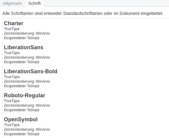

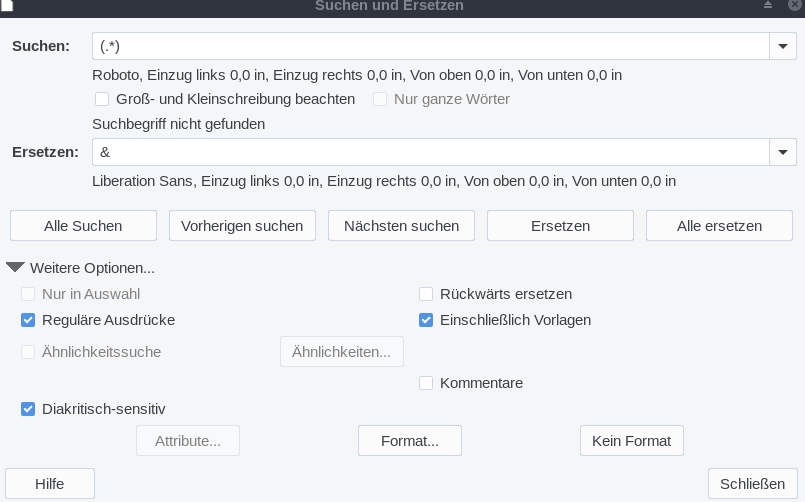

Ok, dann das, was ich gemacht habe:
Zuerst überprüft, dass in der exporterten PDF-Datei noch Roboto-Regular zu finden ist. Ist sie.
  1. STRG + ALT + F
  2. Klick ins Feld neben "Suchen:"
  3. Klick auf Button "Format..."
  4. Im Reiter "Schriftart" die entsprechende Schriftart auswählen, bestätigen/Dialog schließen
  5. "reguläre Ausdrücke" anwählen
  6. Im Suchfeld eingeben: (.*) <- inkl. Klammern!
  7. "Einschließlich Vorlagen" anwählen
  8. Im Ersetzenfeld: &
  9. Da Fokus nun im Ersetzenfeld, Klick auf Button "Format..."
  10. Im Reiter "Schriftart" die entsprechende Schriftart auswählen, bestätigen/Dialog schließen
  11. Button "Alle Suchen" anklicken
Es kommt anschließend die textuelle Einblendung "Suchbegriff nicht gefunden":
2019-09-22-1204 LO Writer Suchen & Ersetzen 01.png (42.97 KiB) 13043 mal betrachtet
In der frisch exportieren PDF-Datei dann:
2019-09-22-1204 LO Writer Suchen & Ersetzen Schriftart in PDF-Datei.png (36.71 KiB) 13040 mal betrachtet
Re: Schriftart suchen und ersetzen?
Verfasst: So, 22.09.2019 14:26
von quotsi
Ich habe es nochmal bei mir nachvollzogen (von Times New Roman -> Acme...). Sicherheitshalber auf jeder Eingabezeile (Suchen | Ersetzen) erst kein Format, dann Format getippt. Wichtig und richtig in deinem Bild ist, dass man einschließlich Formatvorlagen anwählt, weil man ja häufig mit diesen arbeitet. Dann habe ich erst ein paar Absätze eretzt. Als es klappte, dann alles. Und der gesamte Text ist ersetzt.
Ich würde nochmal darauf schauen, ob die beiden Schriften im writer zur Verfügung stehen, was man an einem Wort gleich prüfen kann.
Der Wechsel muß noch im writer sichtbar sein. Erst dann exportieren... , denn da können ebenfalls sich Fehler einschleichen.
Komischerweise steht bei mir unter dem Suchentext kein Einzug usw., dondern nur die Schriftart! Dasselbe bei der Ersetzenzeile. Oder wolltest Du die Suche und das Ersetzen einschränken? Wenn das bereits vor dem ersten Mini-Erfolg an mindestens einem Absatz sein sollte, dann würde ich das als Problem ansehen. Außderdem ist die Einschränkung beim Ziel Ersetzen ganz unnötig, denn da müßte ja nur die neue Schrift eingefügt werden oder?
Und nach wie vor: Es muß sicher ein sauberes odt-Dokument sein, kein Word-Text.
Verfasst: So, 22.09.2019 17:41
von housefreund
quotsi hat geschrieben: So, 22.09.2019 14:26 Ich habe es nochmal bei mir nachvollzogen (von Times New Roman -> Acme...). Sicherheitshalber auf jeder Eingabezeile (Suchen | Ersetzen) erst kein Format, dann Format getippt. Wichtig und richtig in deinem Bild ist, dass man einschließlich Formatvorlagen anwählt, weil man ja häufig mit diesen arbeitet. Dann habe ich erst ein paar Absätze eretzt. Als es klappte, dann alles. Und der gesamte Text ist ersetzt.
Was für ein "Wechsel" konkret meinst Du da? Falls du den Ersetz-Mechanismus als Wechsel bezeichnest: Achso, ja klar, ist wohl selbstverständlich. Habe also die Überprüfung der exportierten PDF-Datei nur der Vollständigkeit halber erwähnt. :)
Außderdem ist die Einschränkung beim Ziel Ersetzen ganz unnötig, denn da müßte ja nur die neue Schrift eingefügt werden oder? Komischerweise steht bei mir unter dem Suchentext kein Einzug usw., dondern nur die Schriftart! Dasselbe bei der Ersetzenzeile. Oder wolltest Du die Suche und das Ersetzen einschränken? Wenn das bereits vor dem ersten Mini-Erfolg an mindestens einem Absatz sein sollte, dann würde ich das als Problem ansehen.
Die Attribute bezüglich Einzug, Abstand und sowieso habe ich nicht eingestellt! Kommen von alleine, weiß auch gar nicht wieso und wie genau das kommt. Habe außer dem konkreten Anklicken der Schriftart nichts weiter ausgewählt oder gemacht und auf "OK" geklickt.
Apropos, wenn ich in den Reiter für Einzüge und Abstände gehe, wird es nur noch wilder. Ich weiß gar nicht, was es mit den Anführungszeichen auf sich hat, sehr verwirrend das Ganze.
Stimmt, das mit der zu ersetzenden Schrift, da hast Du hast Recht, das könnte man auch weglassen.
Ja, ich arbeite mit einem .odt-Dokument. Speichere im ODF-Format "1.2 Erweitert".
Verfasst: Mo, 23.09.2019 22:01
von housefreund
quotsi hat geschrieben: So, 22.09.2019 18:47 Ich habe noch einmal meine Schritte nachgeprüft, warum bei mir keine Einzüge in der Suche entstehen...
Man muß unter den Einzügen nachsehen, dass gar kein Eintrag da ist! Gleichartig bei Ersetzen->Format
Ich kann die Einträge, wie sie oben im Screenshot zu sehen sind, gar nicht entfernen.
Damit meine ich, auch nach dem Löschvorgang (mit Rück- oder Entf-Taste) bleibt das Feld nicht leer.
Aber wie bereits Stephan erklärte, dass du als Maßeineiheit Zoll hast, ich würde rasch mal auf die hier verbindlichen cm umstellen (z.B. Option->LO writer->allgemein). Auch würde ich den gesamten Text, sofern keine Gründe dagegen sprechen, auf Deutsch einstellen.
Habe ich natürlich, in der Formatvorlage Standard (und den darauf aufbauenden Formatvorlagen) ist auch "Deutsch" eingestellt.
Sollte ich mal mein Benutzerverzeichnis löschen/umbenennen?
Verfasst: Mo, 23.09.2019 22:32
von quotsi
housefreund hat geschrieben: Mo, 23.09.2019 22:01 Habe ich natürlich, in der Formatvorlage ist auch "Deutsch" eingestellt.
Sei nicht traurig. Ich habe das Problem (bei LO) nochmal nachvollziehen wollen und bin auf einen eigenartigen Fehler gestoßen:
Suchen und Ersetzen->Suchzeile (.*)->Format->Karteizunge Schriftart: Times New Roman, Karteizunge Einzüge ...
Noch ist da gar nichts drin!
Aber bei meiner Version gibts da kein + - , sondern Pfeildreiecke nach oben/nach unten.
Nun mache ich mal bei Vor dem Text nach oben. Es resultiert: 0,02 ´´
Es resultiert ZOLL obwohl bei sonstigen Einzugseinstellungen immer cm erscheinen ????
Andererseits kann ich von hinten mit der Rückschritttaste (über der Entertaste) den Eintrag komplett leeren, so dass die Suche weitergehen kann.
Dasselbe Verhalten bei AOO! Auch hier taucht Zoll als Einheit auf. Sehr eigenartig!
Ich habe es mal als Bug 127744 ( https://bugs.documentfoundation.org/sho ... ?id=127744) gemeldet... :shock:
Umbenennen kann sicher nicht schaden. Nur ob es was bringt, weiß ich nicht.
