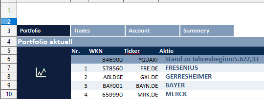

Ich habe in meinem Programm folgende Navigationsleiste:
Screenshot (5).png (15.18 KiB) 9428 mal betrachtet
Dazu erstellt man zunächst einmal die entspr. Textfelder. In Excel besteht nun die Möglichkeit, über das Textfeld ein transparentes Objekt zu legen, dem ein Makro zugeordnet werden kann. Diese können nun gruppiert werden. So erhält man eine Schaltfläche, die jenseits der langweiligen Schaltflächenoptik liegt.
Gibt es dazu eine entsprechende Alternative bei OpenOffice?

Hei lapunta,
hast Du es eigentlich mal probiert?
Also, kein Problem mit LibreOffice.
Du erzeugst ein Textfeld (Einfügen Textfeld - oder über das entsprechende Icon), formatierst das entsprechend Deiner Wünsche und dann - Kontextmenü: Makro zuweisen... - dazu brauchste nicht mal ein transparentes Objekt;)
Aber falls Du mit "Textfeld" eine normale Zelle meinst, dann gehst Du genau wie in Excel vor - Du legst eine normale "Form" darüber, wählst als Formatierung für die Fläche "keine" oder 100% Transparenz, Rahmen : keinen - und verknüpfst das Makro mit der Fläche.

Super - hat funktioniert!
