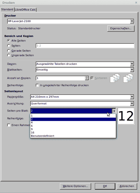

Hallo:
Kopfzeilen wurden jeweils übernommen. Es scheint so zu funktionieren wie auch bei den Druckeinstellungen der anderen Programmteile.
Hilf dir das?
Ciao und viel Erfolg

Hei und danke.
Das war aber nicht das gesuchte (gewünschte) Ziel;))
Denn im Grunde werden ja dennoch zwei Seiten gedruckt, eben nur verkleinert auf eine Papierseite;)
Die Ausgangsfrage bezog sich mehr auf folgendes Scenario: Volle Tabelle, Gedruckt werden sollen z.B. A1:C4 sowie A10:E20, alles auf eine Seite. Der Rest eben nicht. Dazu fällt mir keine "echte" Lösung ein, das Ausblenden der nicht Druckbaren Zeilen ist zwar machbar, dann aber fehlt etwas "Leerraum".
Löst aber auch nicht das Problem der nicht zu druckenden Spalten für die Zeilen 1-4....
Aber ok, häte ja sein können, dass jemand ne Lösung kennt, die ich nicht sehe;) Trotzdem Danke.
