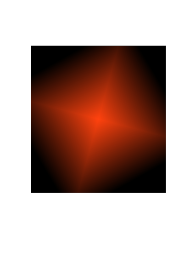

Ich exportiere wieder mal aus Draw in .pdf und da tauchen bei Farbverläufen, die in Draw einwandfrei sind, Linien auf. Gilt auch für Export in .png. Weiß jemand da einen Rat?
Ich hänge mal zwei Ausschnitte an, die relativ stark vergrößert sind.

ich verstehe das Problem nicht, pdf anbei mit 600 DPI exportiert ...

mit deinem Farbverlauf bekomme ich es auch nicht besser hin.
Workaround:
Erst die Seite als .png exportieren, das .png-Bild wieder einfügen und dann als .pdf exportieren...

... Also das mit dem Export über .png hat geklappt. Nochmal mein Dank.
Allerdings hat man dann natürlich eine reine Pixeldatei, ohne eingebettete Schriften. Was, bei genügend großer Auflösung und wenn man nichts Schriftliches suchen muss, verschmerzbar ist.
