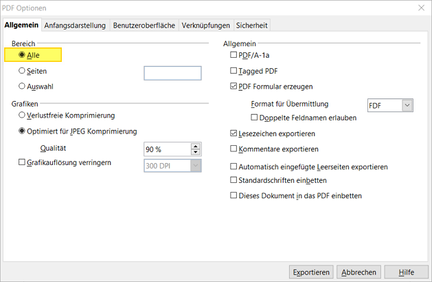

von Mondblatt24
Hallo opa-detlev,
Bild 3.png (67.22 KiB) 5922 mal betrachtet
Gruß Peter
Re: in PDF speichern klappt nicht richtig
Verfasst: Mo, 07.10.2019 14:17
von quotsi
Aber das ist doch naheliegend: Der 3. Punkt ist "ausgewählte Tabellen". Dann mußt du halt jede Tabelle, die du separat haben willst einzeln auswählen...
oder
was Mondblatt24 farblich erklärte: alle. Dann kriegst du alle in eine Datei...
Verfasst: Mo, 07.10.2019 14:22
von opa-detlev
Hallo Peter
Leider klappt es nicht. Es wird immer nur die erste Tabelle/Seite gespeichert.
@all
Wenn ich bei PDF Optionen unter Seiten oder Auswahl etwas eingebe bekomme ich eine Fehlermeldung,
Datei konnte nicht geschrieben werden.
Wenn ich bei PDF Optionen unter Seiten oder Auswahl nur anklicke - wird nur die erste Tabelle/Seite gespeichert
Gruß Detlev
