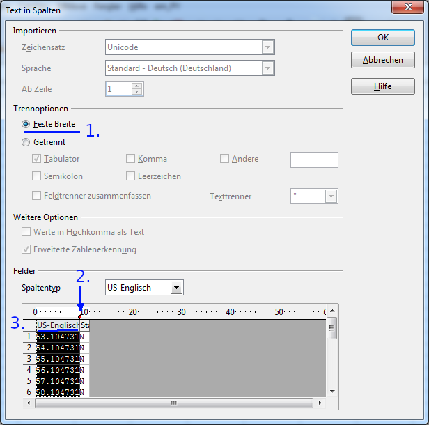

D.h. du nimmst die ersten 9 Zeichen des Textes, esetzt den Punkt durch ein Komma und wandelst den sich ergebenden Text dann in eine Double-Zahl um.
Du könntest den Text allerdings beim Import direkt in eine Zahl umwandeln, sähe etwa so aus:Dann könntest du den Wert tatsächlich mit auslesen.
oLat = cdbl(Replace(Left(oZelle.String,9),".",","))
oZelle.ValueGruß R

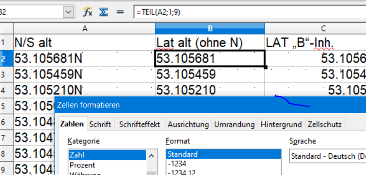

Danke vorab über die schnellen antworten und Vorschläge.
Werde mit beiden einen Versuch Starten.
"Anfänger, ja und zwar ein Totaler. Da wird sich wohl mit meinem Alter (81)leider nichts mehr ändern.
Trotzdem bin ich mit meinem bisherigen Erfolg shr zu frieden.
Hab euch mal ein screenshott bezüglich der Formate gemacht: von wg. Format
posting.php?mode=reply&f=18&t=73813#tabs
Format A1 auch Zahl.
Grüße ulko

Zurück zum Thema: Statt mit Makros kannst Du das aber auch direkt mit Formeln lösen:
Das schreibst Du in die Zielzelle, A1 wäre dann die Zelle mit dem Ausgangswert. Die Formel kannst Du wie in Calc üblich nach unten "ziehen" - und hast so ne ganze Spalte.
brauchste die Werte später ohne Formel: Spalte kopieren - und nur Werte einfügen. Fertig.
VG
Tom
na, das Alter spielt doch keine Rolle
=WERT(WECHSELN(WECHSELN(A1;"N";"");".";","))

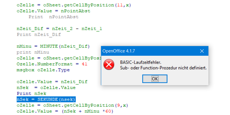

vorab nochmals Danke für Eure Hinweise. Die Entvernungsberechnung zwischen zwei geografischen Punkten ( aufgenommen mit Daten-Logger *.gpx)nach der Formel von kompf.de steht.
Nun habe ich Probleme mit der Diff.-Zeit-Berechnung. Wobei mich nur die sek zwischen zwei Punken interessieren. Damit kann ich bei Bedarf über v=m/s die fehlenden Diff.-zeiten ermitteln.
Nunzu meiner Frage: Oberhalb der Funktion MINUTE(nDif_Zeit) bzw SEKUNDE(nDif_Zeit) wird hinter Print die Zahl7,633888888888897E-04 angezeigt.
Minut leuf sauber durchmit 1 min, währen SEKUNDE(ZAHL) hängen bleibt.
Kann da jemand helfen.
Danke und Grüße ulko
Re: aus -> oZelle.Value
Hey Ulko,
na, die Fehlermeldung sagt Dir doch eigentlich alles;)) "Funktion nicht definiert" - also: die Funktion "SEKUNDE", die Du aufrufst, existiert nicht. Hast Du sicher gar nicht definiert.
Wahrscheinlich wolltest Du auch gar keine eigen Funktion schreiben, sondern meintest die eingebaute Funktion "Second" ? Dann hast Du das halt einfach falsch geschrieben;)
VG
Tom
VG
Tom
Danke für die schnelleantwort.
Ich hab mir schon so was gedacht, aber nachdem die Minute() geklappt hat und ich nichts anderes gefunden habe. Jetzt in der List "englisch - Deutsch" sehe ich es auch.
download/file.php?mode=view&id=17735
DummeNnachläßigkeit von mir.
Wie schreibt man eigendlich "eigene" Funktionen ??
Noch einen schönen Rest-zweiten-Advend. ulko

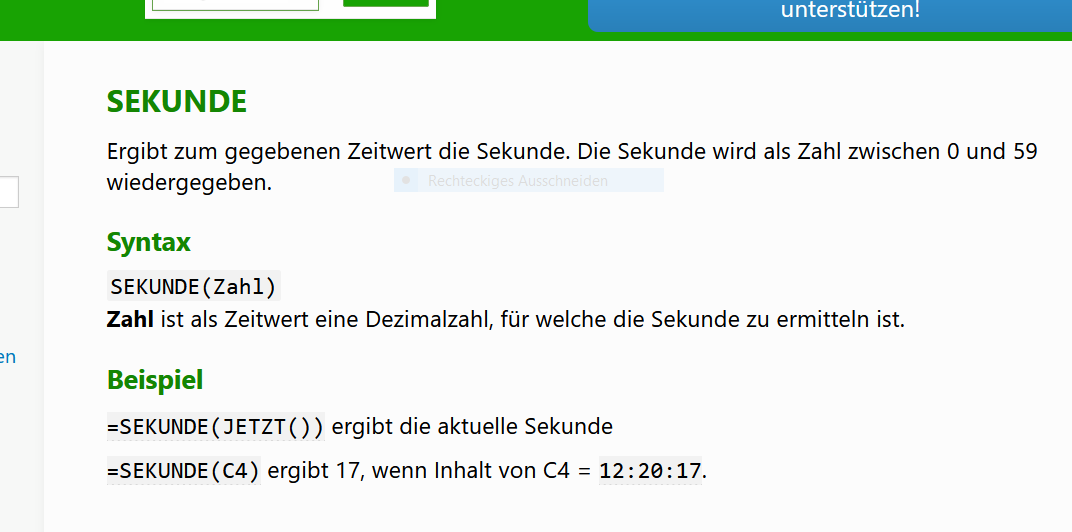

Hallo Ulko,
ich zitiere mal aus meinem eigenen Post (Antwort):
Und das hat alles nix mit der Liste (deutsch - englisch) zu tun. Dein Bild zeigt die Calc-Funktion! Völlig falscher Ansatz.
Besorge Dir ein Buch oder Nachschalgewerk für AOO/LO Basic Programmierung - oder die Online-Versionen bzf PDFs, die frei verfügbar sind.. ud arbeite mit denen:)
Da findest Du dann auch Antworten auf die Frage: "Wie schreibt man eigendlich "eigene" Funktionen ??"
Machste doch eigentlich schon... sonst liefe Dein Makro ja nicht.
Alle "Sub XXX .... end sub" oder "Function XXX.... end function" sind ja selbst geschrieben Funktionen
VG
Tom
Nochmal: Calc-Funktionen (also das, was Du inder Zelle eingeben kannst ) und Basic-Funktionen im Makro sind zwei völlig unterschiedliche Dinge! Du schreibst Basic-Makros - also solltest Du Dich mit den vordefinierten und eingebauten Basic-Funktionen beschäftigen. Da gibt es z.B. eine Gruppe zur Datumsbehandlung - und dort findest Du unter anderem solche Funktionen wie "Year()", "Day()", "hour()", "minute()" und eben auch "Second()"...."Teil()" ist eine Calc-Funktion (Deutsche Übersetzung) und funktioniert vielleicht im Calczellen - nicht aber in einem Makro-Programm, zumindest so nicht ...
VG
Tom

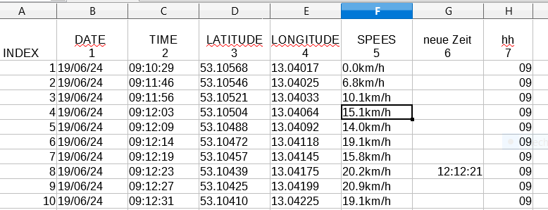

Die GPX-Datei wurde mit "Routeconverter" nach CSV-Datei gewandelt und mit Libre Office Calc geöffnet.
Daten diser Spalte will ich zum 1.-mal zum rechnen ( km --> m/s) verwenden.
Grüße Ulrich
oZelle.Type = 2 nach "tannenhoefer" ist das eine Zahl mit Komma.
oZelle.Value = 0
oZelle.String = FALSE
Rechnen kann ich leider damit nicht.
