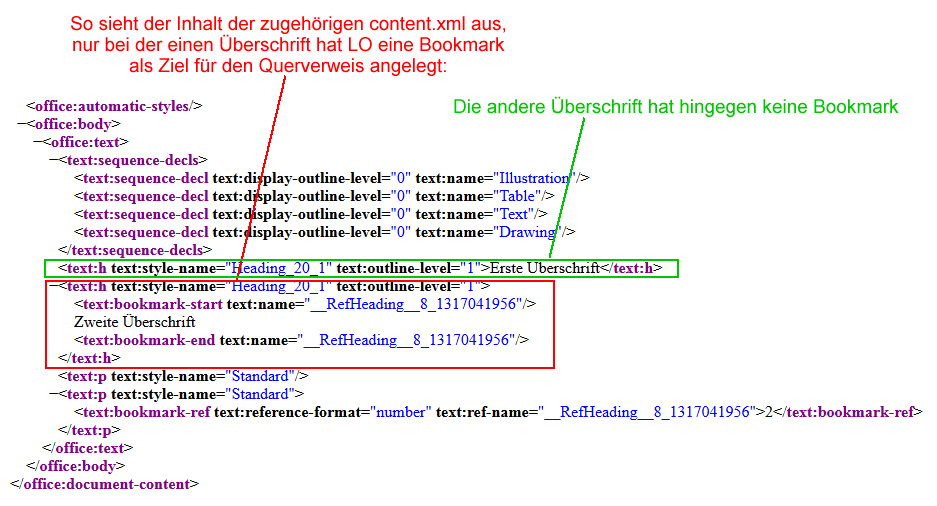

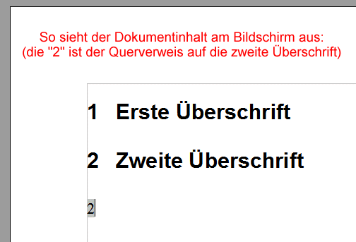

Ich fürchte Du machst einen Denkfehler, denn es gibt die Werte erst nachdem Du manuell einen Querverweis eingefügt hast, denn das Ziel eines Querverweises der auf eine Überschrift gesetzt wird ist eine (speziell benannte) Textmarke die LO erst beim Erzeugen des Querverweises automatisch einfügt.wenn ich für SequenceNumber und SourceName auslesbare Werte manuell eingefügter Querverweise benutze, um mein Makro zu testen. Woher nehme ich aber für alle anderen Querverweise die entsprechenden Werte?
WAs LO Dir im Dialog anzeigt sind tatsächlich NUR die Texte der Überschriften und falls es buchstabengleiche Überschriften gleicher Ebene gäbe/gibt ist die einzige Unterscheidung deren Reihenfolge die LO im Dialog genauso wiedergibt wie im Dokument vorhanden.
Ich habe das einmal getestet und hänge unten zwei Screenshots meines Testdokuments an, die das Gesagte verdeutlichen.

- Querverweis_contentXML.gif (36.21 KiB) 4089 mal betrachtet
- Querverweis_Bildschirmdarstellung.gif (9.59 KiB) 4089 mal betrachtet
