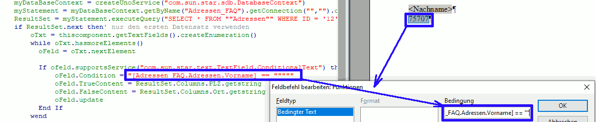

Beiträge: 3729
Re: Wie mit Bedingtem Text umgehen?
die Bedingung steht doch in der Eigenschaft des Feldes:
F3K Total hat geschrieben: Mi, 11.12.2019 16:46 .Condition string [Adressen_FAQ.Adressen.Nachname] == ""
Kann es jetzt nicht versuchen, denke aber, man kann den String auch setzen.
Beiträge: 3729
jetzt habe ich es ausprobiert, man kann die Bedingung per Makro setzen:
UND mit
oFeld.IsConditionTrue
kannst du das Ergebnis jeder beliebigen Bedingung auslesen, falls dir das hilft.
