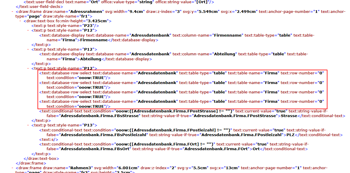

Was unter LO 6.0.3 Windows funktioniert, funktioniert nicht unter UBUNTU und LO 6.3.3. Lediglich Seriendruckfelder werden gefüllt, Bedingungsfelder werden nicht übernommen.
Die Qualität von LO ist ein unendlicher Horror ... seit 6.0.3 bis jetzt nicht eine LO-Version unter UBUNTU wo mein DB-Projekt komplett fehlerfrei läuft. Nicht beschweren kann ich mich über das recht schnelle Reagieren zu Bugmeldungen, aber was hilft das wenn am Ende die Qualität nicht stimmt ...
Re: Mailmerge - SQL direkt übergeben
nein, doch nicht ...
der Fehler unter UBUNTU LO 6.3.3 geht zurück auf eine fehlerhafte Vorlagendatei. Die im angehängten Screenshot (Content.xml der *.ott) sichtbaren Einträge stören die Funktion der Bedingungsfelder.
