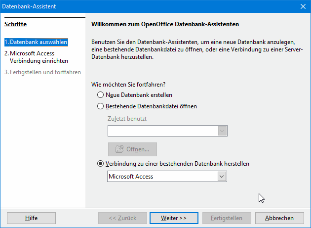

Hast Du denn überhaupt eine Verbindung zur Datenquelle hergestellt (Datei - Neu- Datenbank) ?
2020-01-14 15_57_18-Datenbank-Assistent.gif (15.82 KiB) 23693 mal betrachtet

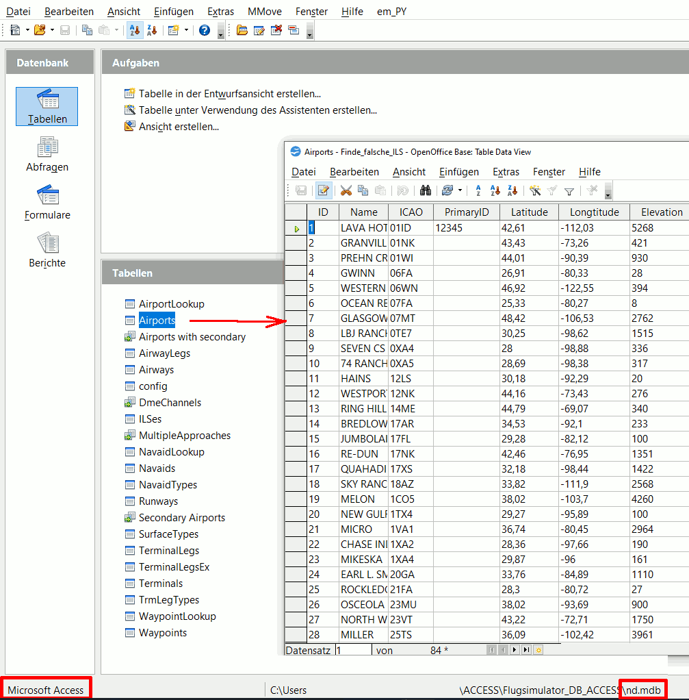

Wenn Du die Datenbankdatei öffnest, dann müsstest Du Zugriff auf die Tabellen haben.
Wie muss das aussehen?
Re: Access Datenbank öffnen? (Standard Jet DB)
Verfasst: Mi, 19.02.2020 17:24
von F3K Total
So etwa:
Verfasst: Mi, 19.02.2020 17:32
von „das Board“
Ja sehe Ich aber er sagt das er nicht auf "J:/" zugriefen kann.
