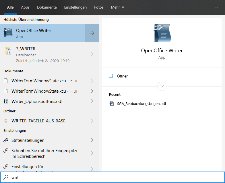

Es gibt natürlich Möglichkeiten, einzelne Programmteile direkt mit einer leeren Seite in diesem Programmteil zu öffnen. Wenn du also nur Writer öffnest, dann öffnet sich auch gleich ein leeres Textdokument. Dies geht z.B. unter Windows 10 so: Suche unter den Apps "WRITER"
und starte das Programm durch anklicken.
Du kannst es auch an die Taskleiste anheften.
Das Ergebnis:
