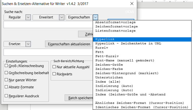

Suchen ist einfach mit AltSearch.oxt
Bild 1.png (79.69 KiB) 9937 mal betrachtet

Vielen Dank, Mondblatt24,
das hat mir weitergeholfen. Allerdings funktioniert AltSearch.oxt bei mir nicht in der LO-Version höher als 6.2.8.2. Mit der Aktualisierung auf 6.4 ist das Add-On auch verschwunden. Die Installation über den Extension Manager bringt eine Fehlermeldung:
K:\PortableApps\LibreOfficePortable\App\libreoffice\program\..\..\..\Data\settings\user\uno_packages\cache\uno_packages\lu36929fw61.tmp_\AltSearch.oxt existiert nicht.
Damit kann ich nichts anfangen. Also werde ich wieder die ältere Version installieren.
