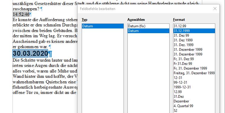

Hier: Ausgangsbild (Deine Datei):

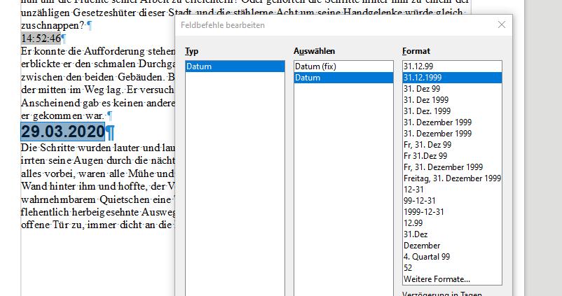

Und nach Makro -Lauf (ich reduziere das Änderungsdatum um 1 Tag - um was zu sehen)
Mein Code:

Edit: Sorry BIld zwei war noch nicht aktualiert (Feldfunktion) - Feld ist aber fixiert.
