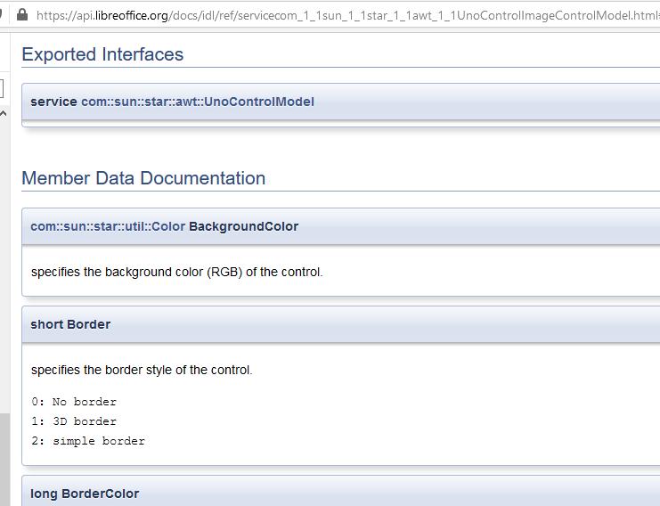

Wenn man es im Dialogeditor umstellt, zeigt xray die korrekten Werte an - siehe auch API Dokumentation:
Dann ist das wohl ein Bug... gibt so einige in Verbindung mit Grafiken/Dialogen etc.

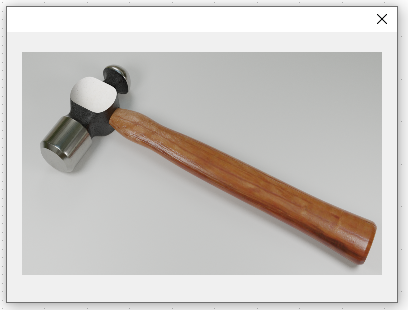

gerade mit AOO 4.1.7 W10 getestet:
Kein Problem. Mit LO 6.3.5 und LO 6.4.2 bekomme ich überhaupt kein Bild dargestellt :shock:

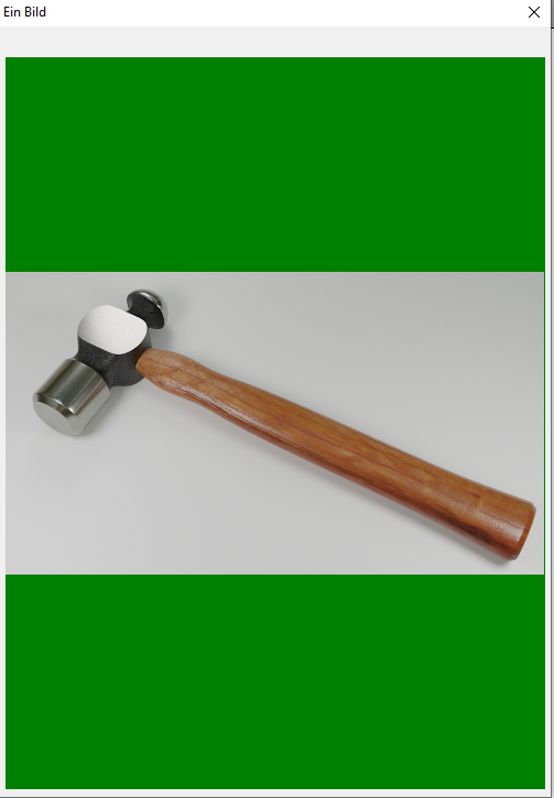

Sieht so aus:

Beim kurz testen ( .setPropertyValue("Border",0)) in 1 bzw. 2 kam jetzt nur der normale Rahmen
(bitte jetzt nicht falsch verstehen, es ist genau wie ich es haben möchte, wollte damit nur sagen, das da irgendwie wohl auch nen Haken ist).
