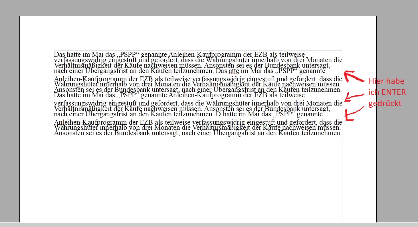

Ich füge ein Bild ein, auf dem zu sehen ist, dass der Zeilenabstand nach dem ENTER-Drücken nicht bei proportional 60% ist, obwohl ich es gerne so hätte:
Viele Grüße!

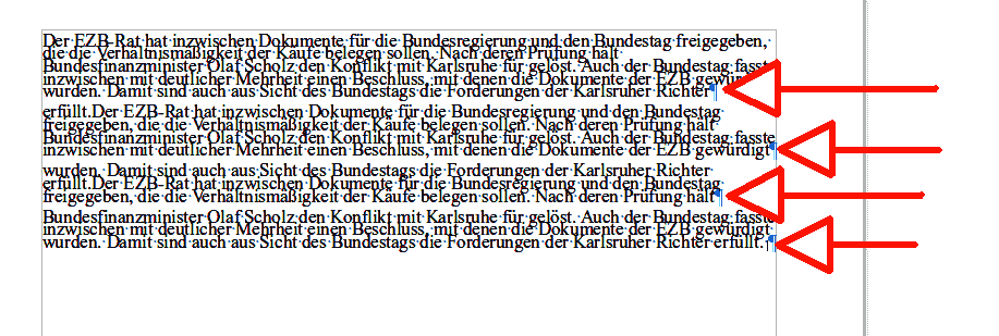

Re: Spalten Trennlinie
Verfasst: Sa, 04.07.2020 18:20
von miesepeter
@Elzey
Hallo, schalte die Ansicht der Formatierungszeichen ein (STRG+F10 Tastenkombination).
Du verwendest Absätze (EINGABE). Wenn du die Abstände vermeiden möchtest, dann verwende die Zeilenschaltung ↩ (UMSCHALT+EINGABE).
Eine automatisierte Erstetzung von Absatzendezeichen durch Zeilenschaltung ↩ kannst du mit der Extension AltSearch.oxt vornehmen.
Anbei die Datei mit ersetzten Absätzen (Zeilenvorschub).

Du formatierst anscheinend die Absätze, indem Du mit der rechten Maustaste draufklickst und Absatz > Absatz wählst. Das ist eine harte Formatierung und gilt nur für den einen (oder alle markierten) Absatz. Wähle statt dessen nach dem Klick mit der rechten Maustaste Absatz > Absatzvorlage bearbeiten oder Format > Absatz.

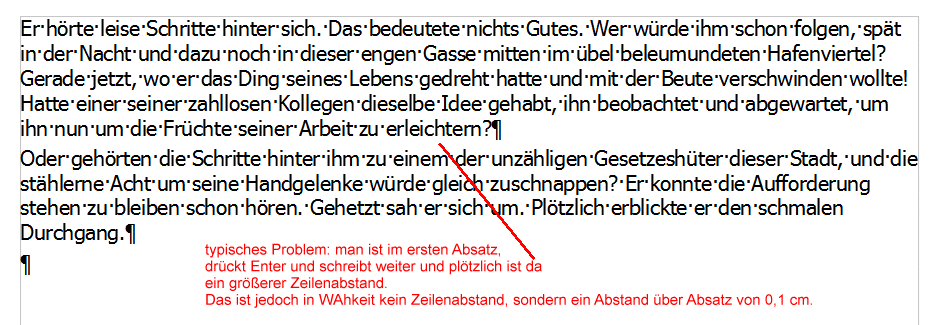

Die Einstellung Deines Beispiels, ist nämlich eine absolute Besonderheit, die UMSCHALT + ENTER nur erzwingt weil es nicht anders geht, d.h. das ist eigentlich ein workaround und keine Lösung.
Was nenne ich "absolute Besonderheit"? Die Tatsache das Du einen Zeilenabstand wählst der (quasi) kleiner ist als ein Absatzabstand von NULL, bei gegebenen gleichen Schriftgrößen.
Der Normalfall ist hingegen ein völlig anderer, nämlich der das man einzeiligen Text schreibt, dann mit Enter einen neuen Absatz beginnt und zwischen diesem Absatz (dessen erster Zeile) und der letzten Zeile des vorherigen Absatzes ist ein zu großer Abstand:
typisches Abstandsproblem.gif (29.5 KiB) 8529 mal betrachtet
Ich kann Dir nur wirklich empfehlen ein Beispiel hochzuladen was KONKRET Deiner Problemdatei entspricht.
