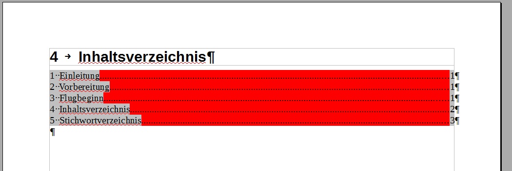

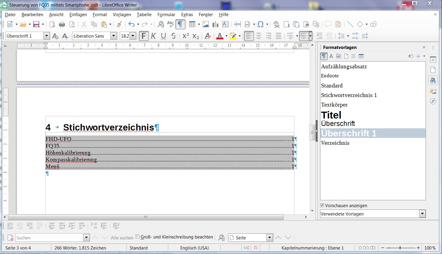

Hallo Quotsi,
Nach meiner Meinung habe ich es genau so gemacht.
Siehe auch JPG.
in der zeige ich die Reihenfolge.
Das Ergebnis bleibt 16 mit ganz kleinen Zeichen.
Martin

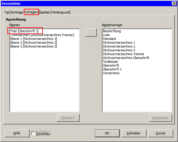

Eigentlich schon, und Du selbst hattest bereits beschrieben wie:
"Dann Stichwortverzeichnis bearbeitet und für die "Stichwortverzeichnis Überschrift" auf der Karteikarte Format "Überschrift 1" zugewiesen."
(die Karteikartei heisst "Vorlagen", nicht "Format", aber das zu finden sollte nicht das Problem sein)

Vielleicht habe ich einen Blackout, aber nach der Zuweisung der gewünschten Vorlage (leider em falschen Objekt) stellte sich keine Numerierung ein. War meine Schuld. Aber momentan fehlte mir die Zeit und der andere Weg führt zum sofortigen Ziel.
Richtig wäre gewesen:
Ebenen: Titel -> Absatzvorlage: Überschrift 1

Mag sein, dass es irgendwie geht
es geht genauso wie Du selbst es bereits beschrieben hattest. weise die Vorlage im Verzeichnisdialog zu:
