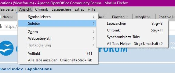

Im Formular möchte ich- am Beispiel-Produkt „Vollmilch“ auf das Feld „Kategorie“ klicken, dort auf „Frischware“ klicken, dann sollen mir nur die Kategorien, die unter Frischwaren gelistet sind, gezeigt werden (Obst, Eier, Milchprodukte). Dort klicke ich auf Milchprodukte und dann sollen mir nur die Kategorien, die unter Milchprodukte gelistet sind, gezeigt werden (Milch, Käse). Dann wähle ich „Milch“ aus, was als Kategorie eingetragen wird. In der Datenbank ist dann das Produkt „Vollmilch“ unter Frischware >Milchprodukte >Milch aufgelistet.
Superkomfortabel wären natürlich selbstaufklappende Kategorien, wie in diesem Bild.: https://de.openoffice.info/download/fil ... w&id=18254
Aber es ist auch kein Problem, wenn ich für jede Kategorie-Ebene ein eigenes Feld haben muss.
