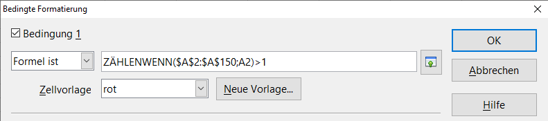

Hallo!
Wenn ich in einer Spalte , nach rein kopieren der Daten,doppelte Einträge habe,kann ich diese per Makro und bedingter Formatierung
kenntlich machen?
Gruss Ingo

da brauchst du kein Makro, eine bedingte Formatierung reicht, wenn du z.B in Zellbereich A2:A150 deine Werte hast, formatierst du A2 so:
und kopierst diese Formatierung mit dem Formatpinsel auf die Zellen A3:A150.
Einmal formatiert, kannst du mit STRG+SHIFT+V nur die Werte der Zwischenablage einfügen, dann bleibt die bedingte Formatierung erhalten.
Beispiel anbei.

Dankeschön
Klappt!

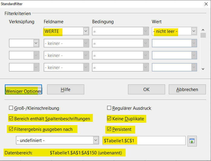

... es geht aber viel einfacher, mit einem Filter:
  • Markiere den Datenbereich mit Kopfzeile
  • Menü Daten->Filter->Standardfilter... mit folgenden Einstellungen:
  • OK Drücken, dann hast du eine neue Liste ohne Duplikate.
