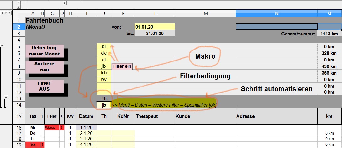

Hi, ich habe eine einen StandardFilter gesetzt und möchte die Filterkriterien per Makro setzen:
Wie schaffe ich in diesem Beispiel z.B.
Datum ="1.1.2020" & KdNr = "aa" & TH = leer
per Makro zu filtern.
Danke für den Input
Wolf

Hi, habe mich total überschätzt:-(
Das Makro in meine Anwendung zu übernehmen scheitert an meinen Programmierkenntnissen.
Habe bisher nur Makros aufgezeichnet und dann angepaßt.
Leider funktioniert es mit dem Makrorecorder nicht so, wie geplant: er zeichnet nicht so viel auf wie erwartet.
Deshalb meine Frage: Kann man ein Makro erstellen, daß die folgenden Tastenanschläge 'nachvollzieht'?
menü-Daten-Weiterer Filter-Spezialfilter-[ok]

Ja, ich würde gerne ein Makro dafür benutzen.
Habe einem Freund versprochen, für ihn eine Anwendung zu schaffen.
… und der ist noch dümmer (in PC-Anwendungen) als ich.

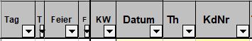

Habe versucht ihn mit Filtern (Spezialfilter & Autofilter) zufrieden zu stellen.
Aber es ist unglaublich, was dann noch alles 'schief' laufen kann.
Deshalb möchte ich mit 5 oder 6 Makrobutton
a) das notwendige Filterkriterium setzen (funktioniert) und dann
b) Filterung automatisch durchführen.
Filterung vornehmen.
