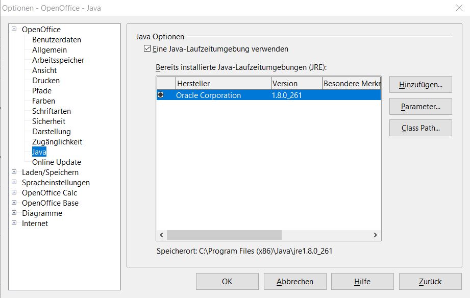

vielen Dank für Deine Hinweise. Das Erste konnte ich beheben. Java habe ich neu installiert. Obwohl an keiner Stelle abgefragt hat es jetzt offenbar die richtige Version installiert >>
2020-10-11 13_17_52-Optionen - OpenOffice - Java.jpg (63.5 KiB) 16899 mal betrachtet

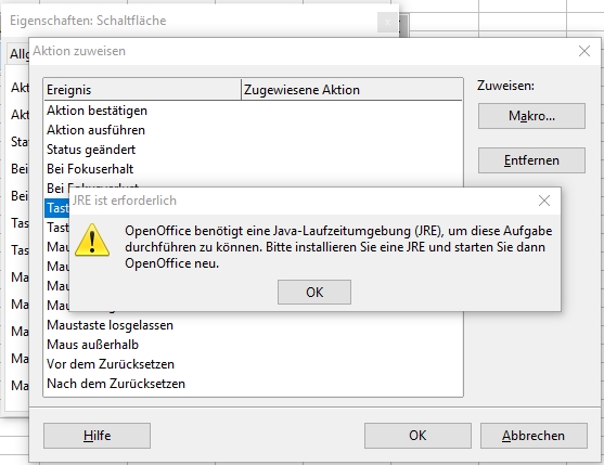

ich sitze Abend für Abend an demselben Problem: Habe alle möglichen Downloads von JRE (32 Bit für Windows, offline) ausprobiert, natürlich auch die von Java und Oracle direkt; meine letzte Hoffnung war eine Neuinstallation anlässlich der neuen Version von OO, nebst Neuanlage des Benutzerverzeichnisses.
Aber es bleibt dabei:
Weder erkennen die Extras/Einstellungen/OpenOffice/Java die installierte JRE, noch wird der Pfad C:\Program Files (x86)\Java\jre1.8.0_281\bin für das Hinzufügen akzeptiert.
Auch wenn mein Laptop schon 8 Jahre alt ist, läuft Windows 10 problemlos. Mein Makro mit Steuerelementen sollte da zum Laufen zu bekommen sein.
Falls ich kapitulieren muss: Gibt es in OO eine Altenative zur Steuerung mittels Interaktiver Elemente über Java?
Danke fürs Gedankenmachen!
Rudi
Re: JRE - wird nicht gefunden
das ist alles richtig, wie es dasteht.
Natürlich ist es nicht normal das Java nicht erkannt wird, nur da Du alles richtig gemacht hast, weiß ich nicht was ich Dir sonst raten soll zu tun.
Du könntert testweise parallel zum installierten OPenOffice, OPenOffice-Portable (https://portableapps.com/de/apps/office ... e_portable) installieren und schauemn ob das Java erkennt.

vielen Dank für Deine prompte Antwort!
Schildere doch bitte einmal was Du genau tust und was es für Meldungen hinsichtlich Java gibt und was passiert wenn Du diese Meldungen einfach ignorierst.
Schön wär's, man könnte auf JRE verzichten. Sobald ich ein Button aus dem Formular oder aus einer Symbolleiste mit einem Makro verbinden möchte, bekomme ich eine Fehlermeldung bzgl. fehlender JRE, aus der ich nur mit ESC-Dauerfeuer rauskommen kann (s.o.). Für den Gebrauch von Steuerelementen scheint man an der JRE nicht vorbeizukommen.
stimmt
stimmt nicht.
Ich habe es jetzt extra selbst ausprobiert, damit mich mein Gedächtrnis nicht trügt, und es klappt:
DRücke mehrfach OK (bei mir 15 Mal) um die JRE-FEhlermeldung zu beenden und danach kommt der Makrodialog um das Makro z.B. einer SChaltfläche zuzuweisen und anschliesend funktioniert die Schaltflächje/das Makro ganz normal.
Zwar unbequem aber es geht.
Auch bei mir 15 Mal, jedes Mal, und weg ist der Spuk. Ich habe daraus die Idee gezogen, auf einem anderen Rechner (mein Desktop, selbe Konfigurierung, kein JRE-Problem) die Steuerelemente zum Makro anzulegen und dann auf dem launischen Laptop weiterzuarbeiten. Es funktioniert. Das Protable werde ich in der Hinterhand behalten. Danke für die wertvollen Tipps.
