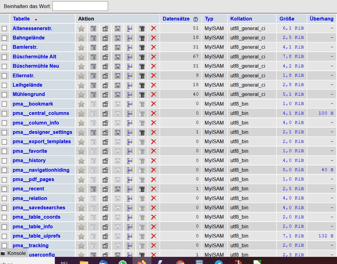

1. Habe ich keine Adminrechte, obwohl ich diejenige bin, die die Datenbank erstellt habe. Es gibt auch keinen anderen Benutzer.
Ich kann an den Tabellen nichts ändern.
2. sind da Tabellen, die ich nicht erstellt habe und mit denen ich nichts anfangen kann: Ich habe die Tabellen in Calc erstellt und dann in die Datenbank hochgeladen.

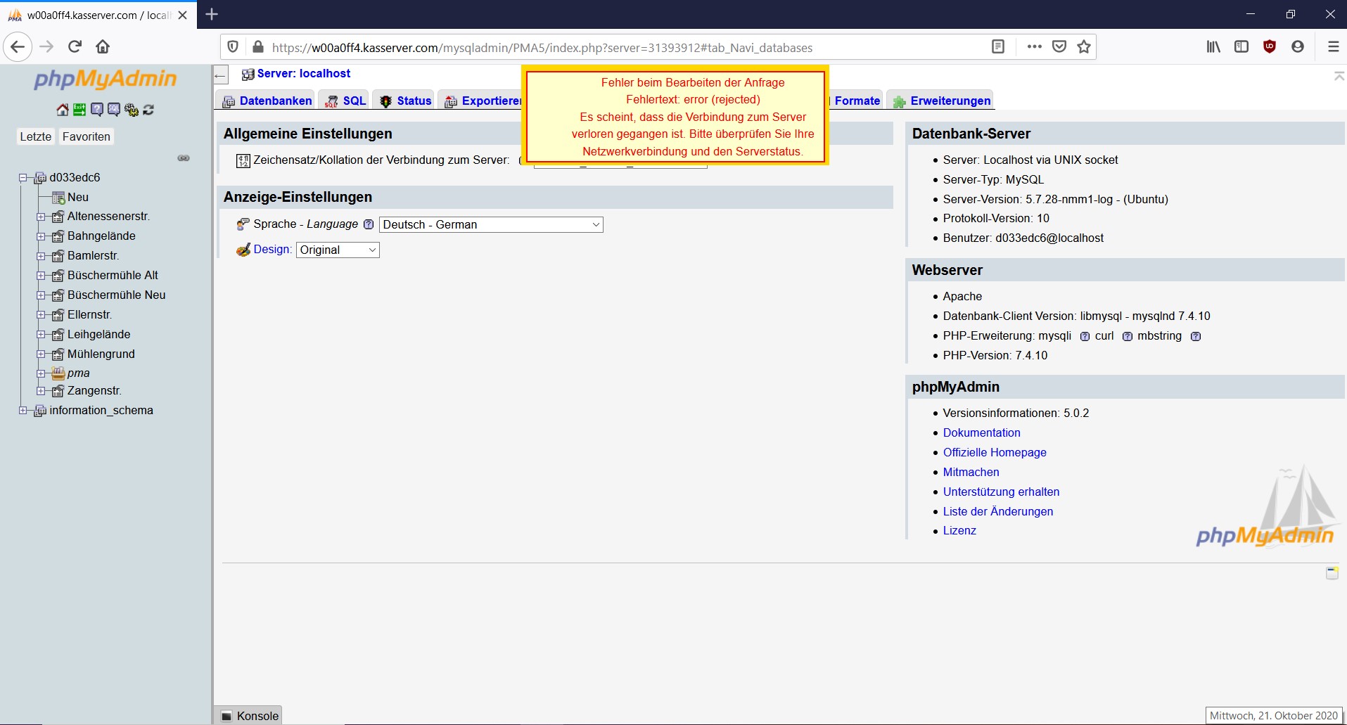

4. Ich habe nach kurzer Zeit einen Verbindungsabbruch. Wie kann ich den umgehen?

3. Ist die Verbindung sicher? Ich habe das SSL Zertifikat.

was die nicht änderbaren Tabellen angeht.
- Gibt es einen Primärschlüssel in jeder Tabelle? Ohne bleiben Tabellen meist ReadOnly.
- Manchmal hat auch der Administrator nicht das Recht alles zu ändern, sondern nur das Recht sich diese Berechtigung zu verschaffen. Das schützt vor Fehlbedienungen.
Re: Base und All-inkl.com
Hallo Sylvia,
die Tabelle mit
Da ist noch etwas faul an dem Zugang. In der Regel heißt die Datenbank bei einem Provider genau so wie der Benutzername, mit dem Du Dich anmeldest. Dann steht Dir bei sauberer Konfiguration auch nur das zur Verfügung, was genau zu Deinem Benutzernamen passt.
Zeige doch einmal mit einem Screenshot, was Du jetzt in Deinem Tabellencontainer angezeigt bekommst. Vielleicht sind da ja mehrere Datenbanken verzeichnet, auf die Du Zugriff hast.
... und zu den Abbrüchen: Zumindest unter LibreOffice ist die JDBC-Verbindung die, die am besten nutzbar ist. Dort muss allerdings ein Parameter zusätzlich angegeben werden, so dass die Verbindung automatisch aufrecht erhalten wird:
... und zu der externen Datenbank: Der Zugriff ist natürlich abhängig vom Netzbetrieb. Wenn Du nur alleine auf die Daten zugreifen willst, dann würde ich das lassen. Da ist die Arbeit mit einer Datenbankdatei auf Deinem Rechner doch deutlich schneller und einfacher zu handhaben. Dann noch ein kleines Makro für die laufende Sicherheitskopie. Datensicherung von Deinem Rechner wirst Du ja sowieso machen - auf eine externe Festplatte oder auf ein NAS.
Robert
die Tabelle mit
lassen darauf schließen, dass Du nicht in Deiner eigentlichen Datenbank unterwegs bist sondern in der Benutzerkonfiguration von phpMyAdmin. Dort wird dieses Kürzel zum Anfang gesetzt.pma_
Siehe dazu das aktuelle Handbuch, S. 76jdbc:mysql://«Host der Datenbank»:3306/«Datenbankname»? autoReconnect=true
Robert
