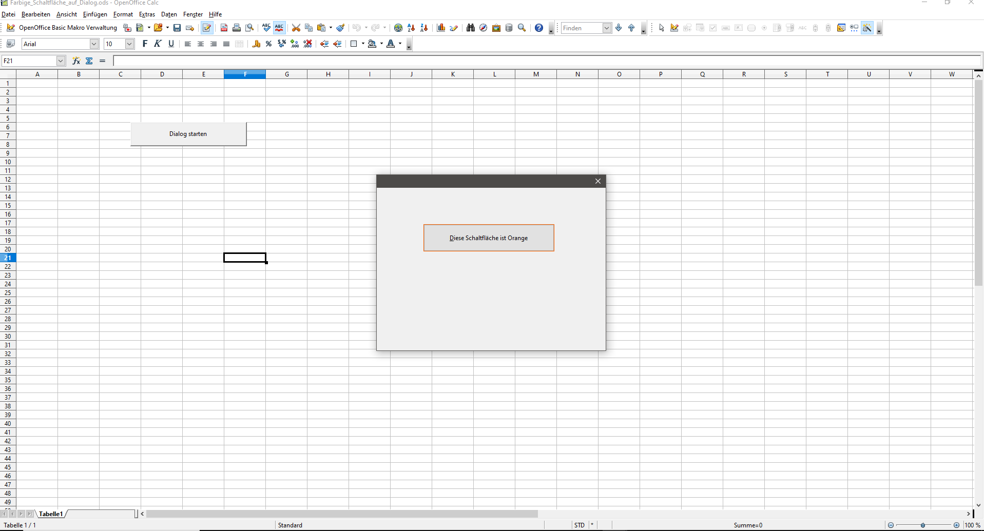

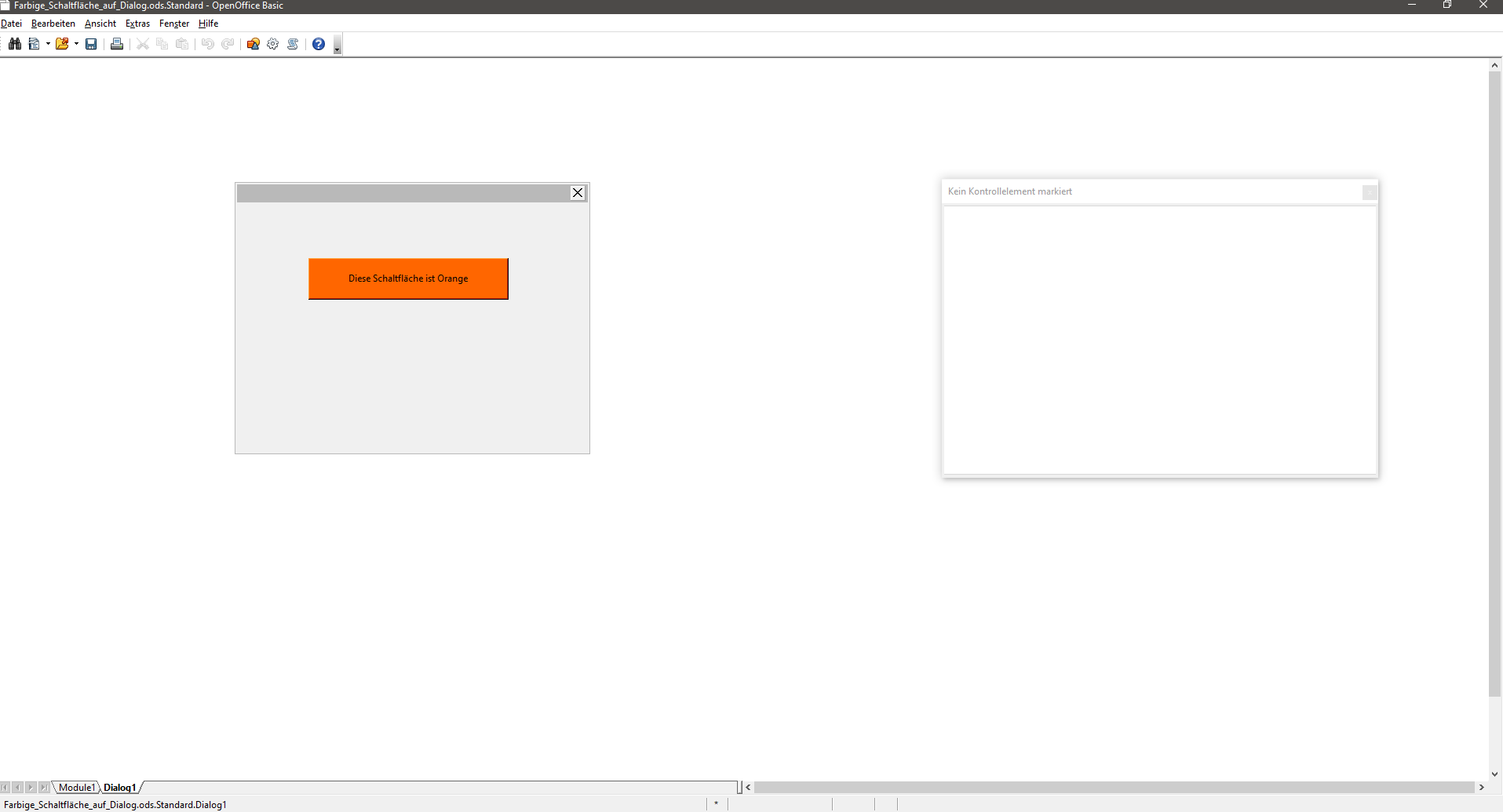

danke für die prompte Antwort. Bekanntlich sagt ja ein Bild mehr als tausend Worte, drum schicke ich gleich zwei davon.
Habe die Version 4.1.5.
MfG
Ralf

Ich bin ratlos wie das zustande kommt, namentlich weil der Fehler unter verschiedenen Betriebsystemen und Programmversionen auftritt, denn das schliest für mich aus das es ein Fehler im OO- bzw. LO-Benutzerverzeichnis sein könnte, worauf ich ansonsten vielleicht noch getippt hätte.
Ich selber habe jetzt auch noch speziell mit AOO 4.1.5 getestet (Win 7) und bei mir ist die Darstellung in Ordnung.
Also, ich habe buchstäblich nicht den Ansatz einer Vermutung.
Als Workaround könntest Du probieren die Farbe mittels einer Grafik zu ersetzen die ein einfarbiges REchteck in der gewünschten Farbe ist. Aber auch wenn das funktionieren würde, klärt es ja die Ursache des eigentlichen Problems nicht.

mir kommt das bekannt vor, kann es aber selbst auch aktuell nicht nachstellen (Win 10, Lo 7.0.2). Ich meine, das dies ein Renderproblem war, bedingt durch die Oberflächenwahl in Windows (3D Darstellung der Schaltflächen). Durch den vom Betriebssystem angeforderten Effekt wurde dann die Farbe nur noch als Rand dargestellt. Ich denke, das war ein VCL Problem in Verbindung mit dem 3-D Effekt. Korrigieren konnte man das nur bei den Einstellungen im Betriebssystem - in dem man ein flaches Design gewählt hatte. Aber eigentlich ist das schon lange her;)) Und wenn es auch unter Linux auftritt???

danke für Eure Antworten. Interessanterweise habe ich heute auf einem anderen PC mit Windows 7 beobachtet, dass die Anzeige bei OpenOffice falsch bei LibreOffice hingegen korrekt war (sowohl bei einer älteren wie auch der aktuellen Version). Das deutet darauf hin, dass es nicht allein an der Designeinstellung des Betriebssystems liegt, ob es zu Interferenzen kommt.
