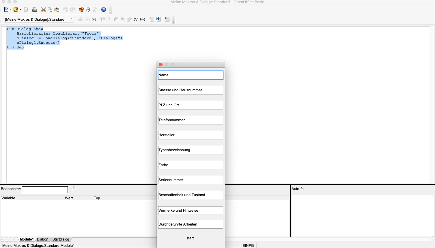

wenn ich dich richtig verstehe, hast du bisher nur das Erscheinungsbild deines Dialoges erstellt?
Kennst dich mit Makros nicht aus?
So ein Dialog funktioniert ohne Makro(s) leider nicht.
Es führen dabei viele Wege nach Rom.
Du schreibst auch nicht, mit welchem Pogrammteil von OpenOffice du deine Serviceberichte schreiben willst.
Calc Tabellenkalkulation?
Writer Textverarbeitungsprogramm?
DIe Makros sehen je nach Programmteil unterschiedlich aus.
Reichlich Lesenswertes zu Makros findest du ganz oben in diese Forumsrubrik:
Informationen zur StarBasic-Programmierung
Hier gibt es etwas zu Dialogen.
Am Besten ist, du hängst hier mal so einen Servicebericht an, und erklärst genau welche Werte du über den Dialog wohin einlesen möchtest.

Na,
das sieht ja doch schon gut aus, hänge bitte kein Bild, sondern deine Writerdatei hier an.

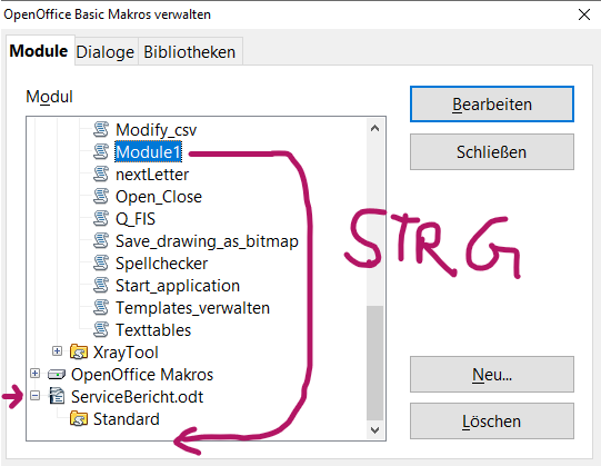

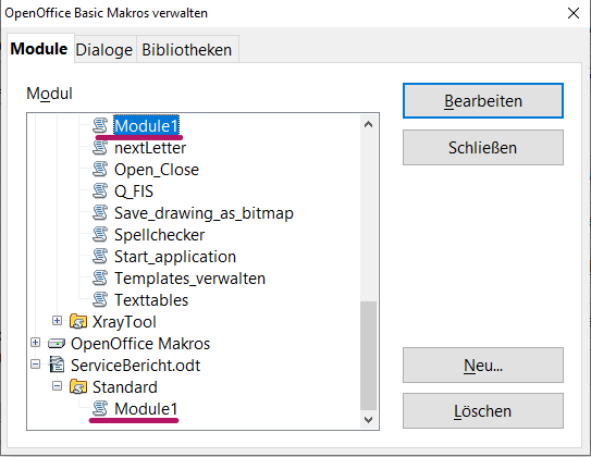

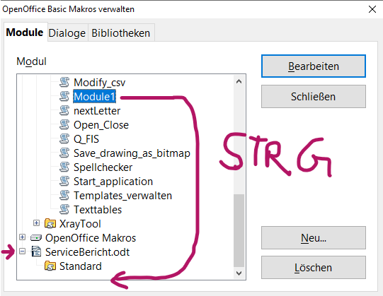

Der Dialog und das Makro müssen in der Datei enthalten sein, dazu
  • öffnest du die deine Datei, speicherst sie unter einem neuen Namen ab.
  • Dann öffnest du die Basic-Umgebung, und navigierst zu "Meine Makros/Standard/Module1", da wirst du das Makro und den Dialog abgespeichert haben.
  • jetzt klickst du auf "Verwalten"
  • Drücke links unten auf das + Zeichen vor deiner Datei, so dass du die Standard-Bibliothek der Datei siehst.
  • halte die STRG-Taste gedrückt, und ziehe das oben markierte Modul unter die untenstehende Standard-Bibliothek, um eine Kopie des Dialoges und des Makros in der Datei anzulegen, siehe Bilder.
  • Führe das Gleiche auf dem Reiter Dialoge durch
  • schließe die Basicumgebung und speichere die Datei.
rot-> Editiert: 30.10.2020 17:00 Uhr
Jetzt kannst du die Datei hier im Forum anhängen.
