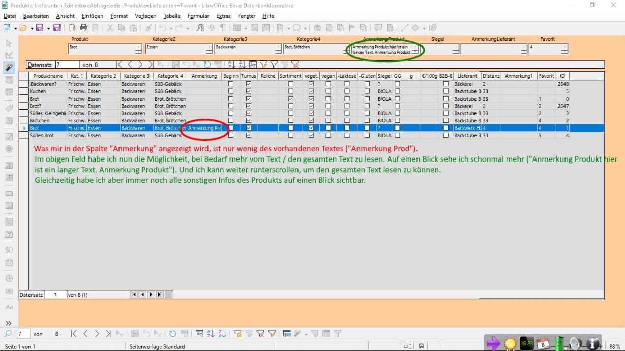

ich hab 2 beschriftete Screenshots erstellt, um zu verdeutlichen, was ich meine.
Deine editierbare Abfrage ist definitiv genial. Nur halt leider mit den "lange Texte"-Nachteilen verbunden (in den Screenshots beschrieben).
Und hab im Nachhinein festgestellt, dass ich mich etwas undeutlich ausgedrückt hatte.
In meinen Versuchen, die Vorteile beider Möglichkeiten zusammenzubringen, habe ich ein Formular erstellt, in das ich Deine editierbare Produkt-Abfrage integriert habe.
Ausserdem ein paar Felder, in denen der Text aus Spalten, in denen bei manchen Produkten längerer Text steht, sichtbar ist. Durch Navigationsleisten an diesen Feldern kann ich bei Bedarf bei sehr langen Texten durch Runterscrollen den gesamten Text lesen. Und habe trozdem gleichzeitig noch alle Infos von allen Produkten auf einen Blick sichtbar.
Das Problem bei diesem Formular ist nun aber, dass ich Deine editierbare Abfrage innerhalb dieses Formulars nicht mehr editieren kann- also unter "Favorit" keinen Einrag mehr machen kann.
Viele Grüße, Anoushka

Hallo Anoushka,
ich verstehe das Problem noch immer nicht, es ist doch nur entstanden, weil du ein neues Formular erstellt hast. In dem Formular, was ich dir zurückgeschickt hatte, waren gegenüber dem Ursprünglichen keine Änderungen, bis auf das entfernte Favoritenfeld oben links.
Anbei noch eine weitere Variante in der du den "langen Text" ganz hervorragend sehen kannst. Gruß R

Allerdings: In der "Produkte_Lieferanten_c", wo Dein F3K-Produkte-Abfrage-Formular ja wunderbar funktionierte sind die Formular-Eigenschaften nicht so, wie Du es in Deiner letzten Antwort beschrieben hast- und das Formular funktioniert trotzdem, inkl. Favoriten-Korrigierbarkeit. Dort sind folgende Eigenschaften: Daten hinzufügen=Nein, Daten ändern=Ja, Daten löschen=Nein, Nur Daten hinzufügen=Nein.
Aber egal jetzt
Die Lösung war eine andere, wie ich jetzt herausgefunden hab. Die entsprechende Abfrage hatte ich wohl geändert und hatte das nicht mehr auf dem Schirm. Nun hab ich diese korrigiert => Alles bestens
Letzte Frage noch:
Ich möchte in dieser Abfrage "F3K_Abfrage_Produkte" eine andere Sortierung haben. Diese hab ich in der Abfrage "Abfrage_Produkte" schon funktionierend drin. Und zwar hab ich dafür in der Tabelle "Produkt-Kategorie 4" eine Spalte "Sort", in die ich Ziffern eingetragen hab, nach denen sortiert werden soll. Denn wenn ich nur nach Kategorie 4 sortiere, dann ist es ja eine alphabetische Sortierung, welche häufig keinen Sinn ergibt.
Ich habe nun also versucht, in der Abfrage "F3K_Abfrage_Produkte", diese Sortierung hinzubekommen. Leider erfolglos. Bzw. wieder nur so, dass ich dann keinen Eintrag / Korrektur in "Favorit" mehr vornehmen kann.
Ich vermute, dass im SQL-Befehl am Ende sowas wie "( ORDER BY "Sort" FROM "Produkt-Kategorie 4" WHERE "..." = "..."."..." ) ASC" stehen muss. Aber den Inhalt von WHERE kriege ich einfach nicht gebacken...
How to???
VG Anoushka
soooo, jetzte funktionuckelt alles wie es soll, juhuu
Aber egal jetzt
Letzte Frage noch:
How to???
VG Anoushka
Re: Formular mit Unterformular funktioniert nur teilweise
fur die Sortierung nimmst Du einfach die bisher funktionierende Abfrage und ergänzt hinten, wobei Sort eine vorhandene Spalte der Abfrage ist.
Die Abfrage musst du nicht ändern, sondern nur angeben wie sortiert werden soll.
Mfg, Jörn
ORDER BY "Sort" ASCDie Abfrage musst du nicht ändern, sondern nur angeben wie sortiert werden soll.
Mfg, Jörn
Hallo Jörn,
nee sorry, das funktioniert in dieser editierbaren Abfrage leider nicht.
