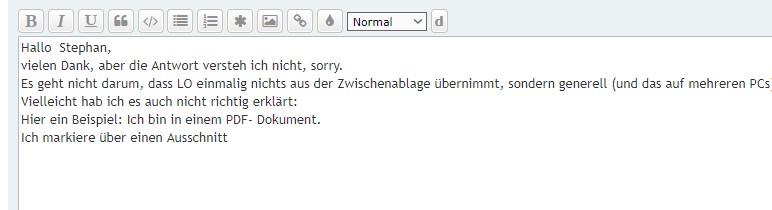

vielen Dank, aber die Antwort versteh ich nicht, sorry.
Es geht nicht darum, dass LO einmalig nichts aus der Zwischenablage übernimmt, sondern generell (und das auf mehreren PCs).
Vielleicht hab ich es auch nicht richtig erklärt:
Hier ein Beispiel: Ich bin in einem PDF- Dokument.
Ich markiere über "Ausschneiden und skizzieren" einen Ausschnitt und möchte nun diesen Ausschnitt in mein eigenes geöffnetes LO-Writer Dokument einfügen, ohne diesen vorher speichern zu müssen (was ich im Fall des angefügten Beispiel-Screenshot..jpg schon getan habe)
Und da passiert nun gar nichts.
Ich glaube nicht, dass es mit Neustart irgendwas zu tun hat.
Screenshot 2020-11-30 134351.jpg (31.12 KiB) 50723 mal betrachtet
