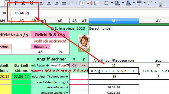

habe JIS Funktion für ein Feld benutzt um HTML Copy & Paste Eingaben als text auszuwerten. Leider wird das Schriftbild, Font und Zellenatribs dabei verstellt. Wie bekommen ich daraus nun einen anzeigbaren Text gemacht?

Die Idee hatte ich auch. Leider tut es das nicht. Der auseinandergezogene Text bleibt. Es wird kein Font für das Feld angezeigt. Selbst bei geschützter Zelle wird alles verändert und nahe Kontrollelemente werden in der Position verschoben. Alles nicht ausgereift. Zu viele kleine Problemchen mit OO.

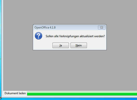

1. Was ist denn das für ne Startmeldung in der 4.1.8 Version? (Anhang)
Die Frage danach ob die vorhandenen Verknüpfungen (siehe Bearbeiten-Verknüpfungen) aktualisiert werden sollen.
