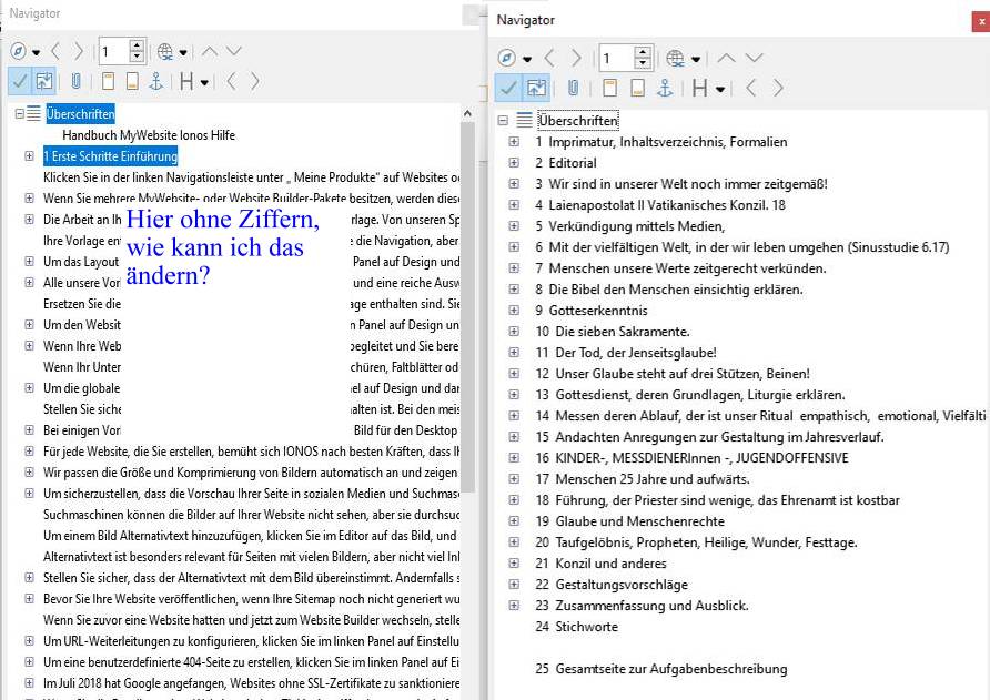

Ich habe zwei Dateien in denen sind die Navigatoren unterschiedlich.
Wie kann das sein?
Wie kann ich den ohne Ziffern "ordentlich" einstellen?
Martin

keine Kapitelnummerierung → keine Nummern im Navigator

Hierzu habe ich jetzt was gefunden.
Woher kann es kommen, dass über einem Kapitel ein Text gezeigt wird, der das Kapitel verdeckt.
Es ist immer der Text der ersten Zeile des vorhergehenden Kapitels.
1.2.1 Vorlage
Die Arbeit an Ihrer Website beginnt mit der Auswahl einer Vorlage. Von unseren Spezialisten wurde bereits viel kreative Gestaltungsarbeit geleistet. Die Vorlagen verfügen über ein einheitliches Styling, von Bildern und Layouts bis hin zu Abständen und Zeilenhöhen. Es gibt noch einige zusätzliche Schritte, die Sie unternehmen können, um sicherzustellen, dass die Vorlage effizient funktioniert.
1.2.2 Layout
Ihre Vorlage enthält den passenden Header und Footer sowie die Navigation, aber Sie haben eine Vielzahl von Möglichkeiten, sie zu ändern. Je nachdem, warum Sie eine Website erstellt haben, können Sie einen auf soziale Medien fokussierten Header, einen auf Call-to-Action-Schaltflächen basierenden Header usw. auswählen. Sie können verschiedene Layouts für Desktop-, Tablet- und Mobil-Ansichten auswählen. Um das Layout Ihrer Website zu ändern, klicken Sie im linken Panel auf Design und dann auf Website-Layout.
Martin

Und so sieht das Inhaltsverzeichnis aus.
Martin.
Der Lai wundert sich und der Fachmann staunt.
Re: navigator verschieden
Verfasst: Mo, 11.01.2021 18:17
Das ist doch eigentlich garnicht der Fall, sondern im Navigator ist lediglich die Gliederung nicht entfaltet.
Das dort unnummerierte Einträge der ersten Ebene, Einträge tieferer Ebenen verdecken, kommt einfach daher das es normales Verhalten ist, das bei unentfalteten Einträgen jeweils nur der Eintrag der höchsten Glioederungsebene sichtbar ist.
Das hingegen überhaupt unnummerierte Einträge existieren kommt (mutmaßlich) daher das diese Einträge nicht über die Dokumentgliederung erzeugt werden, sondern über "Weitere Vorlagen" und "Verzeichnungsmarkierung" - siehe im Inhaltsverzeichnis-Dialog im Register "Typ" im Bereich "Erzeugen aus".
