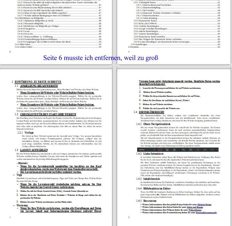

Lege ich auf der 1. Seite ein Inhaltsverzeichnis an, dann werden darin Seitenzahlen erhöht.
Die Seitenzahlen des Inhaltsverzeichnisse werden mit gezählt.
Wie kann ich das verhindern?
Martin.

Hallo Stephan sofort erprobt.
Bei mir ist die Seitenzahl in der Fußzeile.
Das ist hinter dem Inhaltsverzeichnis die Seite 7.
Über den üblichen Vorgang, Fußleiste anklicken, Seitennummer, läuft das bei mir nicht.
Auch nicht wenn ich die Ziffer 7 entferne.
Auch nicht, Fußzeile entfernen, dann neu anlegen.
Martin

Es gibt jetzt noch ein Problem.
Nachdem ich dem Hinweis gefolgt bin, wurde die 1. Seite des Textes richtig mit 1 beziffert.
Die Seiten des Inhaltsverzeichnisses hatten aber auch Ziffern.
In meinem Fall bis 6.
Habe ich die gelöscht oder sonst was damit gemacht, waren die Ziffern unter dem Text aber auch weg.
Martin

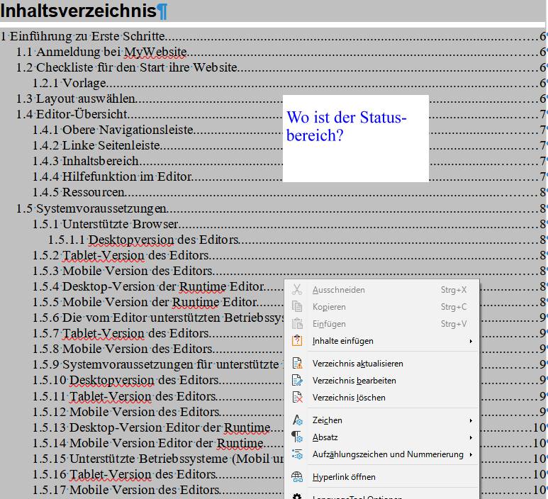

Um das Problem zu beheben, weise dem Inhaltsverzeichnis eine andere Seitenvorlage zu, hierzu positioniere den Cursor auf eine der Seiten über die sich das Inhaltsverzeichnis erstreckt und wähle per Kontextmenü auf der Statusleiste in dem Bereich wo der Name deer jetzigen Seitenvorlage steht, eine andere passende Seitenvorlage aus.

Wo finde ich den Statusbereich?
Martin

martin11 hat geschrieben: Mo, 18.01.2021 17:08 Wo finde ich den Statusbereich?
wie Du schon geschrieben hast
martin11 hat geschrieben: Mo, 18.01.2021 12:40 muss eben alles genau lesen
denn
Stephan hat geschrieben: Mo, 18.01.2021 14:49 Kontextmenü auf der Statusleiste
Eine Beschreibung mit Bild findest Du unter Eine bestehende Seitenvorlage anwenden.
