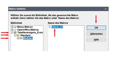

  2. Du musst der Tabelle ein Tabellenereignis zuweisen, so wie ich es im Beispiel bebildert habe:
    1. Rechtsklick auf das Register Deiner "Tabelle → Tabellenereignisse"
    2. Im nächsten Fenster unter "Zuweisungen → Inhalt geändert" markieren
    3. Button "Makro..." und nun das Makro auswählen, auf das die Ereignissteuerung reagieren soll:
      Dieser Screenshot zeigt links, beim ersten roten Pfeil den Namen meines Dokuments,
      hier musst Du Deine Calc-Datei auswählen und dann folge dn roten Pfeilen
      Tabellenereignis Makrozuweisung.JPG (20.88 KiB) 11845 mal betrachtet
Nun solte es funktionieren.
