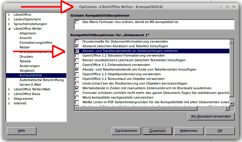

Butch hat geschrieben: Mi, 03.02.2021 14:52zwischen zwei Absätzen jeweils eine Leerzeile befindet, passiert es bei Seitenumbruch oft, dass diese Leerzeile am Anfang der neuen Seite aufscheint.
Schwierige Frage. Ich interpretiere deine Aussagen mal so:
Das passiert dann, wenn der Abstand oberhalb des Absatzes definiert wird (Frage: Wieso nicht unterhalb?).
Für solche Fälle muss man ein wenig im Menü Extras | Optionen | Writer | Kompatibilität kramen. Addition abwählen.

Nach einigem Herumexperimentieren werde ich mich wohl entscheiden, auf das manuelle Einfügen von Leerzeilen zwischen Absätzen ganz zu verzichten. Ein Abstand unter dem Absatz von '1 Zeile' (so angegeben im Absatzformat) fürt zwar nicht zu dem hier angesoprochenen Problem ('Leerzeile' am Anfang der Seite), ist in meinem Fall aber eine nicht ganz befriedigende Lösung, weil der Abstand zwischen den Absätzen nicht tatsächlich genau dem aktuellen Zeilenabstand entspricht.
