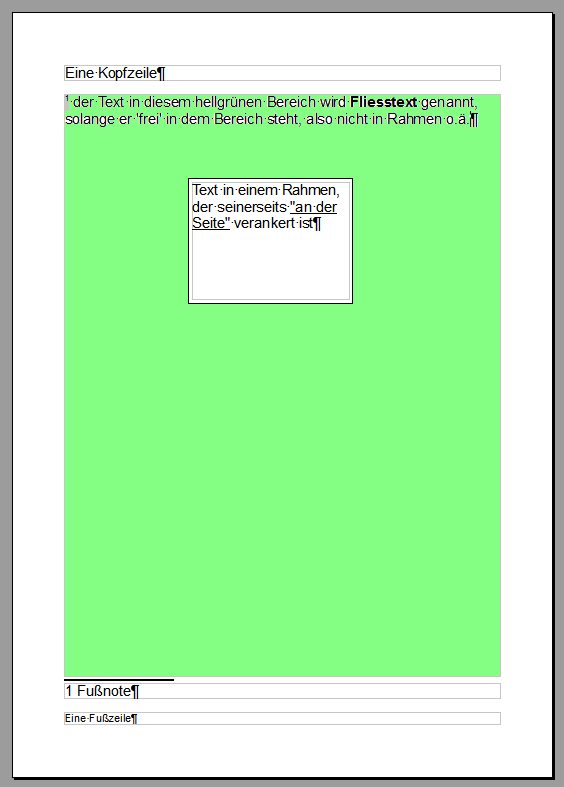

Mit Fließtext meinst du die in der Seitenvorlage verwendete Absatzvorlage?
Nein, zumal es eine solche Absatzvorlage nicht gibt, denn Absatzvorlagen sind unabhängigg von Seitenvorlagen. Mit Fliesstext ist der 'normale' Dokumenttext gemeint, der frei fliesst und nicht irgendwie im Dokument 'fixiert' ist:
Die vier von dir angesprochenen Einstellungsmöglichkeiten betreffen an sich deutlich voneinander unterscheidbare Dinge, logischerweise würden nur Hurenkinder relevant sein.
Ich wüsste nicht wieso, denn Fussnoten und Fliestext müssen sich zwangsläufig den Platz auf der SEite teilen und so gibt es Wechselwirkungen. NUr um anzudeuten wiue gravierend solche Wirkungen ausfalklen können, siehe die angehängte Beispieldatei, dort gibt es eine rote Fußnote, schreibe dort etwas mehr Text rein, so das die Fußnote länger alks eine Zeile wird und sieh Dir an was das für gravierende Auswirkungen aufs Layout hat.

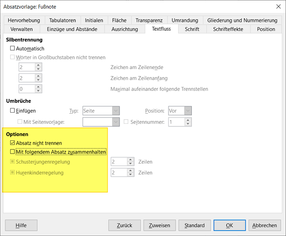

insgesamt ist es ein durchaus kniffliges Problem des Schriftsatzes, für das es verschiedene, manchmal widersprüchliche Regelungen existieren.
So rein lesetechnisch fände ich es befremdlich, wenn eine Fußnote auf die nächste Seite umgebrochen ist.
Hier: https://www.typolexikon.de/fussnote/
findet sich der Hinweis:
Die Textlänge einer Fußnote darf sich nicht über zwei oder mehrere Seiten hinziehen bzw. durch einen Seitenumbruch getrennt werden. Der maximale Textumfang einer Fußnote ist grundsätzlich auf die Seite zu begrenzen, auf die sich die Fußnote bezieht.
Insofern würde ich grundsätzlich die Option "Absatz nicht trennen" wählen.
Mache ich das in meinem Beispiel, dann befindet sich die Fußnote 2 aber nicht mehr auf derselben Seite wie der Text, auf den sie sich bezieht. Das ist ein weiterer Bug!
Die spezielle Konstellation macht es sicher enorm schwierig, einen sauberen Schriftsatz hinzubekommen. Theoretisch müsste hier der Fließtext auf dei nächste Seite umgebrochen werden, damit beides wieder auf derselben Seite steht. Das ist offenbar (bei mehrzeiligen Fußnoten) nur manuell lösbar. Die internen Automatismen scheitern (bzw. es ist unklar welche der nun widersprüchlichen Schriftsatzregeln Priorität hat).
