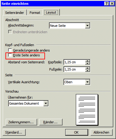

- Jeweils "erste (Kapitel-)Seiten anders"
das liest sich für mich so als sprichst Du über MS Word, hier ist jedoch ein Forum zum Thema OpenOffice, LibreOffice und abgeleitete Derivate.
Das beschriebene Problem kann ich bei OPenOffice/LibreOffice (OO/LO) auch nicht nachvollziehen, denn die leeren Seiten müssten dort echt leer sein (in OO/LO ist für solcherart leere Seiten auch der Begriff "Phantomseiten" verbreitet, weil sie eigentlich garnicht existieren und nur zum Zwecke des Ausdruckens 'eingeschoben' werden) .
Falls DEin Problem doch mit OO/LO zu tun hat, lade bitte ein Bespiel hoch.

Re: WORD: Seitenformatierungsproblem
Verfasst: Mi, 17.02.2021 21:49
Wir kommst du darauf, dass er Word meint.
Weil ich die Formulierung "erste (Kapitel-)Seiten anders" nicht von einem Dialog/Menü/etc. von OO/LO kenne, sie jedoch so ähnlich im "Seite einrichten"-Dialog von MS Word auftaucht:
